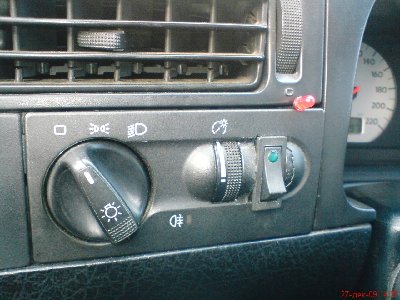

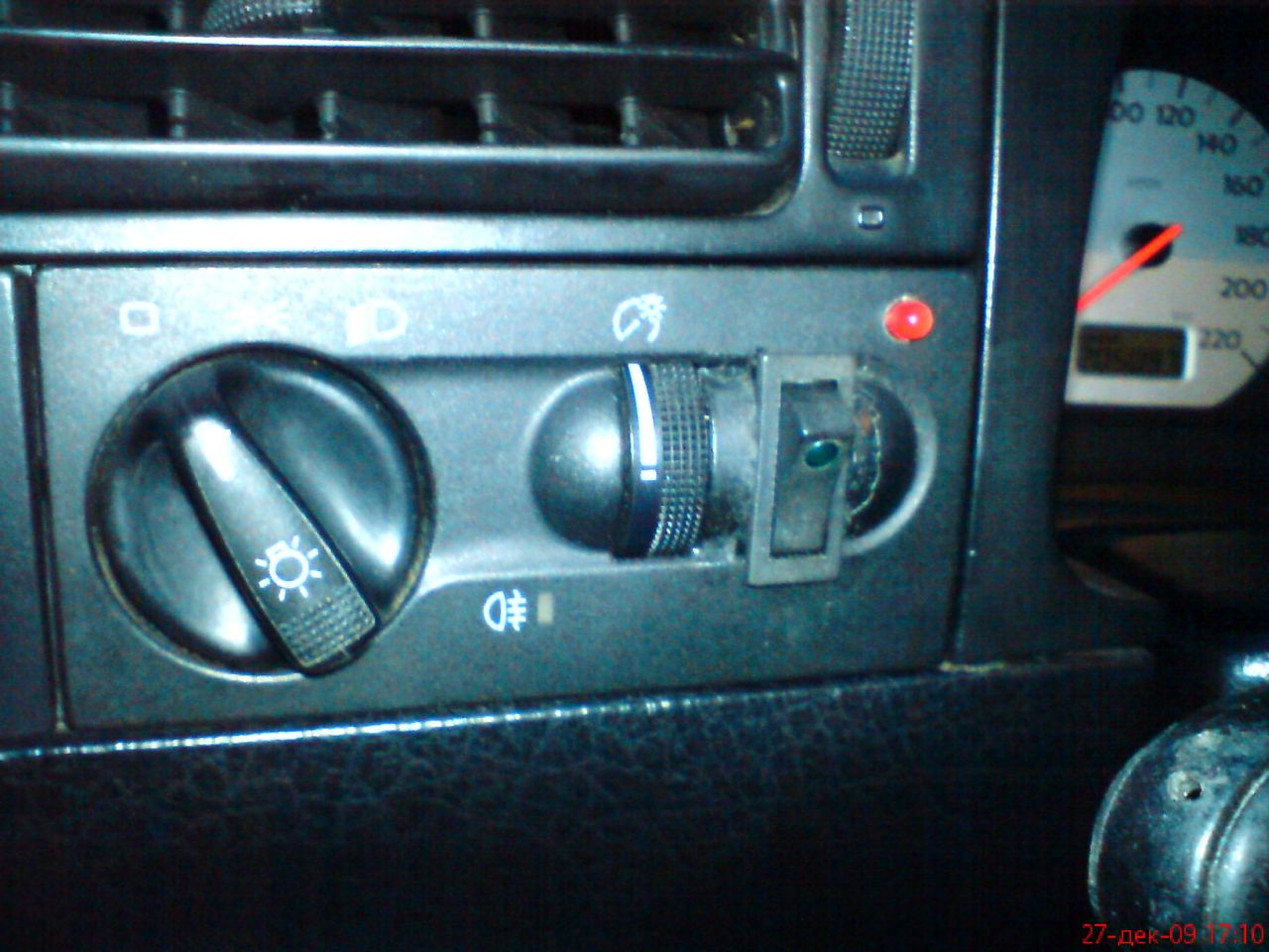

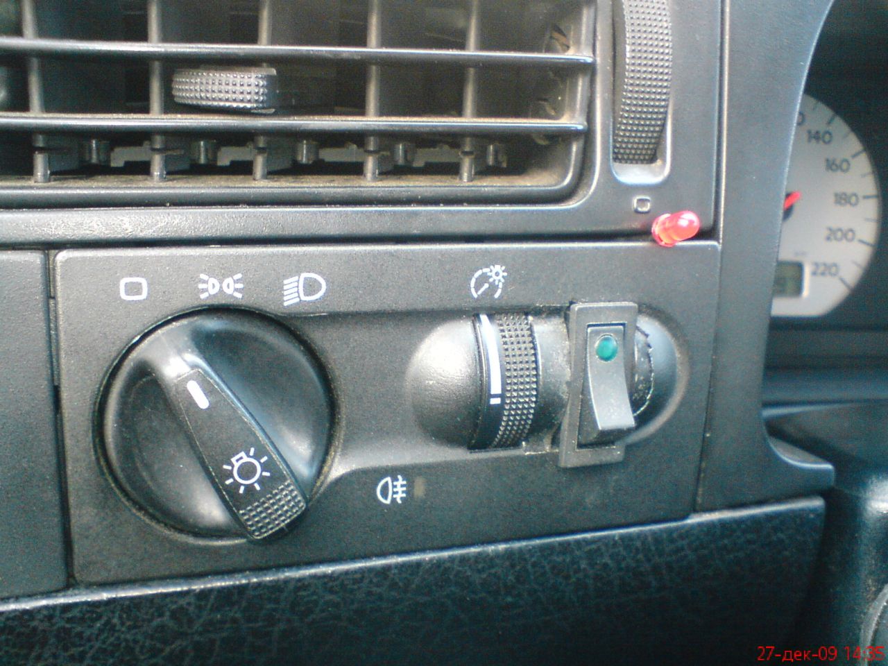

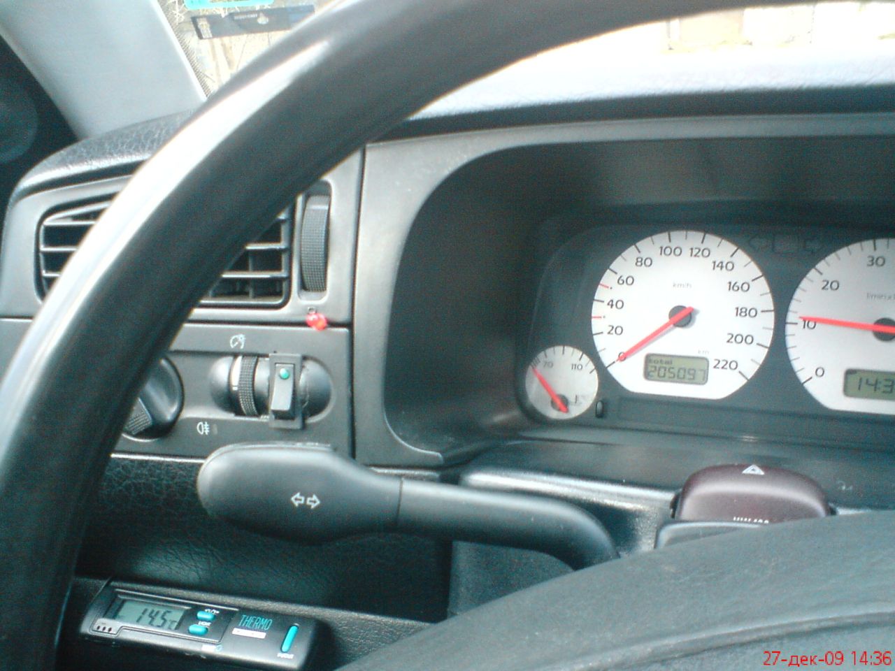

Диода поставяме където ни харесва ,при мен :
И така след включване на контакт диода започва да мига -доста силно и дразнещо но след включването на фаровете угасва и няма проблеми със закона .

приемам , за естетиката/гнездото за ключето /градско :да: heavy metal zork
диода може да се монтира където пожелаеш

преместих диода
