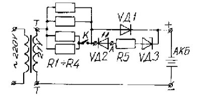

Ето тази схема много ми харесва и мога да си я направя сам.
http://peterallex.snimka.bg/automobiles/vw-razni-ustroyistva.460510
Твърди се, че е Зарядно за 12V, 7,2A – обаче частите са с неизвестни данни!!!
Моля някой от специалистите да даде акъл Кое Какво да бъде с цел заряд на оловен акумулатор за лек автомобил. И като какъв ток излиза на изводите за акумулатора (прав,импулсен,реверсивен,колко волта…в тоя смисъл)? И може ли с него да се зарежда акумулатор с по-малък капацитет? – например 60Ah – предполагам затова са направени многото резистори.
Разполагам с много мощен траф (от електрожен) с напрежение на вторичната намотка 25V (има и 37,5V). ОБАЧЕ как да намаля напрежението до 14-15 волта?
R1-R4, и R5 – също, колко ватови да бъдат и с какво съпротивление? R1-R4 може ли да е реостат, направен от кантал?
VD1 колко мощен (в ампери и волтове) да бъде? Разполагам с SFR 135, КД202М, BUW31, BUV21 и Д226Д.
За VD3 – имам само два ценера – КС168А и Д814А.
Светодиода VD3 за колко волта трябва да е?

така като гледам схемата тоя клуч би трябвало като се прекъсне да ти подава 12 волта, като е включен да подава по - слаб ток, тъйкато тока протича през 4те резистора.
ценер диодите са ти за изправяне на напрежението, както знаеш транформатора работи на променлив ток.
вече за параметрите на съпротивленията питай ел. техник ( не че не може да си ги сметнеш по закона на ОМ)

Да не те разочаровам ама с тая дупотопна схема ми се струва много неефективно. Особено като видях тези токоограничителни резистори направо без коментар. Ако ти се занимава ей така за спорта мога да ти дам моята схема, елементите ми излезнаха на 10 лв, като най скъпите бяха 2 бр тиристори.

Заповядай колега всичко е написно тук http://hobby.neomontana-bg.com/kit31.htm
Тази схема е за поддръжка на акумулатора например сега в студените дни. Ако акумулатора е стар и му е трудно първото завъртане сутрин но не очаквай чудеса.

Ти отвори ли линка който колегата по нагоре е дал?Това не е зарядно а устройство за дозареждане-пуска много малък ток 50мА който пази акумулатора от саморазреждане ако не го ползваш-разбирай свалил си го или не си караш колата един месец

http://www.dobrikit.dir.bg/page76.htm ей това ти трябва за трафа плюс четери диода и ампериметър не ти трябват никакви допълнителни схеми.

Я някой от спецовете по елтрониките да кажат въпросния регулатор на какъв принцип работи и как ограничава тока и напрежението.Нещо ме е гъдел за електронните варианти на зарядните за АКУ то-ако нещо недай си боже стане с работния елемент независимо какъв ще бъде и рече да пробие и да изплющи 220 волта пулсиращ ток към АКУ то

Принципа е Фазово регулиране на напрежението!Както и сам виждаш е галванично свързан към захранващата мрежа!Приложението на Китчето е за съвсем други цели!
Явно Колегата разчита чрез промяна на входното напрежение на трафа да контролира тока на заряд постоянно!

тва
може и да стане с него, но свързано в първичната верига на трафа.
пп. немога да разбера защо хората се нахвърлят на някакви сложни електронни схеми, безпорно има и добри проф уреди за целта, но за т.н. обикновен потребител не му е нужно свърх зарядно.
за зареждане за лично съм си намерил подходящ траф + четири диода и опционално един ампер метър, които се оказа излишен.
тънкият и важен момент е избора на трафа, трудно се намира но с късмет или поръчков. на мен ми попадна случайно един руски двунамотков на празен ход вади 16-17В. няма табелка, не го знам какъв е но се оказа точно за целта, под товар директно вързан към акумулатора даваше (не помня точно но не беше над 5А) при напрежение 13 и нещо волта, като се позареди акумулатора се покачи на 14 и нещо.
Абе супер като по каталог, баш
Мисълта ми беше ако се подбере точно трафа няма нужда от нищо повече, е засичаш си колко часа се зарежда и така. Ако искам токоограничение връзвам една халогенна лампа 55Вт и тока пада на точно 2А.
може и да стане с него, но свързано в първичната верига на трафа.пп. немога да разбера защо хората се нахвърлят на някакви сложни електронни схеми, безпорно има и добри проф уреди за целта, но за т.н. обикновен потребител не му е нужно свърх зарядно.

никога не съм си мислел дирекно с това да зареждам акумолатор ,слага се на първичната на трафа и си реголираш колкото си искаш, моето зарядно е направено така даже най мошния въриянт го пробвах на електрожена .Става по малки двигатели на променлив ток като вентилатори и други.

georgi70 написа:никога не съм си мислел дирекно с това да зареждам акумолатор ,слага се на първичната на трафа и си реголираш колкото си искаш, моето зарядно е направено така даже най мошния въриянт го пробвах на електрожена .
Това вече е друго нещо колега

georgi70 написа:никога не съм си мислел дирекно с това да зареждам акумолатор ,слага се на първичната на трафа и си реголираш колкото си искаш, моето зарядно е направено така даже най мошния въриянт го пробвах на електрожена .Става по малки двигатели на променлив ток като вентилатори и други.
Завари ли се симистора ?
шегувам се . Що се отнася до двигателите, с тоз регулатор КПД-то спада РЯЗКО, за сметка на температурата която се ПОВИШАВА рязко. Асинхронен двигател, само с честотно фазов регулатор.
]Аз на мойто импулсното зарядно от луничките му турих ей това http://www.dobrikit.dir.bg/page16.htm , като на мястото на последният диод през PNP транзисторче управлявам едно реле. Общият контакт е към + на зарядното, NC контакт е към акумулатора , а NO е към бубината на релето (колектора на транзисторчето , емитера е на +), а другият край на бубинката е към маса. По този начин, веднъж щракне ли и се самоблокира. С тримера настройваш последният диод да светне при 15,4 V. Така за 5 лева имаш хем индикатор колко се е заредил акумолатора, хем автоматично спиране на зареждането
ПП: Паралелно на NC контакт, си подбираш един резистор, който да подсигори около 200mA заряден ток, след като изключи релето
