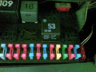

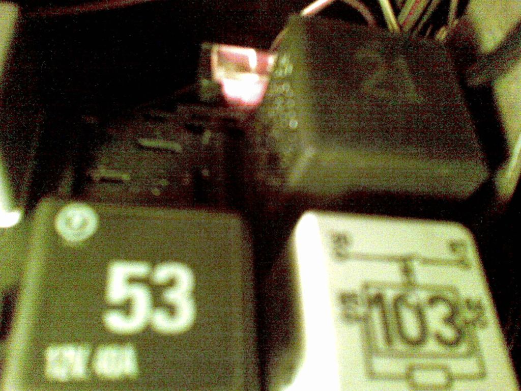

Предпазителят се намира горе в дясно над релетата в панела с предпазители.
Двете крайни релета (21 и 103) се вадят за по-лесен достъп.
50А е предпазителя и не е необходимо разглобяване на пластмаси, само капака на панела с предпазителите.

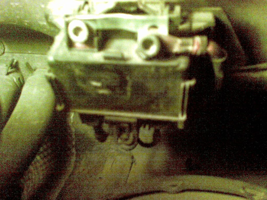

Да не се бърка с предпазителя в двигателния отсек над сервото, който е за подгрева на антифриза (последната снимка).
Смяна предпазителя на подгрева

Имам следният проблем с паленето при ниски температури , колата е г3 1з:
Колата тресе , пуши вдига до около 1000об/мин и след 30-40сек. се оправя.
Лампичката за подгряване ми свети , предпазителя съм го проверил,свещите са ми замервани от niksi тази есен(тогава всъщност ми смениха и препазителя защото беше изгорял!Студовете преди Коледа колата си палеше без никакъв проблем.
Четох че щом лампичката за подгрева свети проблема не е в температурния датчик!
Имали реле за тези свещи , ако да кое е и къде е?
Ако някой се сеща за други възможни проблеми да пише
Re: Смяна предпазителя на подгрева
бялото реле 103 от първата снимка /или 109 от втората снимка/ е за подгрева. Трябва отчетливо да го чуваш как цъка.Възможно е и лоша спойка при него или предпазителя.Успех
