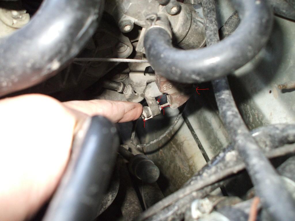

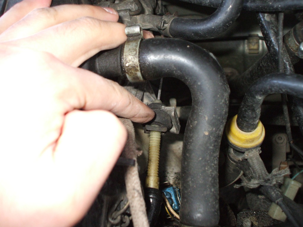

на 2-ата снимка съм снимал гумения тампон дето е на стойката на карбуратора,него го дърпаш нагоре,след това има 2 скобки 2-ата дето се намира на главичката на края на жилото(1-вата снимка) я буташ надолу и дърпаш навътре жилото и то излиза,надявам се да съм бил полезен :да:
