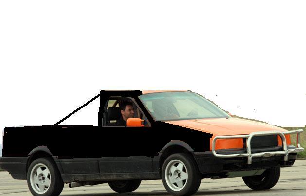

здравейте колеги искам да попитам някой знае ли как се слага задна цяла седалка за предна
щот почнах да прая една самоделка и ако някой знае ако може инфо

за мен няма значения документите защото ще правим това само че с пасат 1 а този на снимката е 2ка

ето това беше стария ми пикап само че не издаржа на напана

chochov_w написа:пасат 1 а този на снимката е 2ка
я хайде пак си помисли кой пасат кой номер е... :beat_butt2
chochov_w
Мнения: 418
Автомобил: vw mk3
Двигател: гти
Местоположение: Varna
Re: задна седалка на мястото на предните две как
Мнениеот chochov_w » Съб 06 фев 2010 12:42
vaskoto1 написа:
този който е направен като пикап е поне 90година а такъв дето ще прайми е до 88
може и да съм в грешка ама не споря

значи пасат б2 е поздрави
