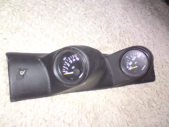

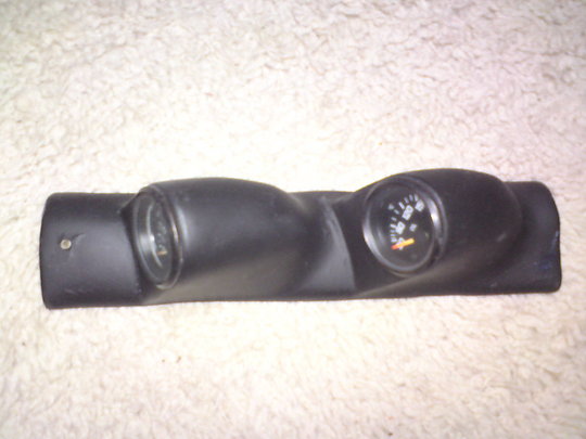

Колега аз имам такава стойка но е за два уреда,пасва точно на Голф 3,ако имаш интерес пиши на лични да се разберем

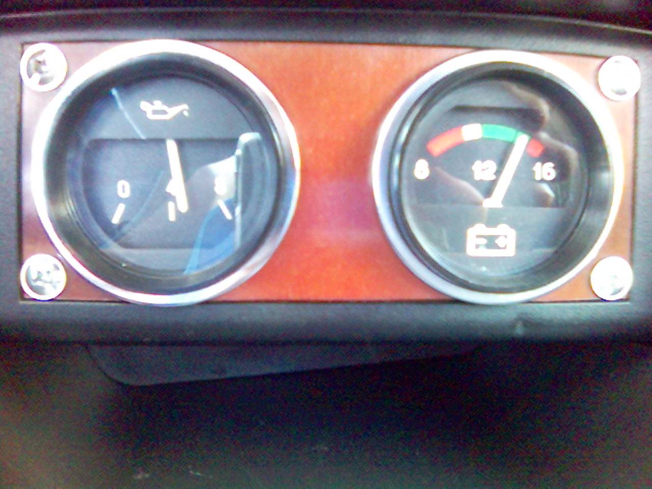

Колега тези уредчета имат много силна подсветка и там кадето мислиш да го слагаш ще ти пречи много на шофирането вечер. Виж аз как сам го направил на моята 2-ка махнах пепелника и си приспособих местото за 2 уредчета за запалката и диода за алармата. В тази тема може да ми видиш снимките /снимал сам лоста но се виждат и уредчетата/ viewtopic.php?f=53&t=140874&start=45

Ето колега

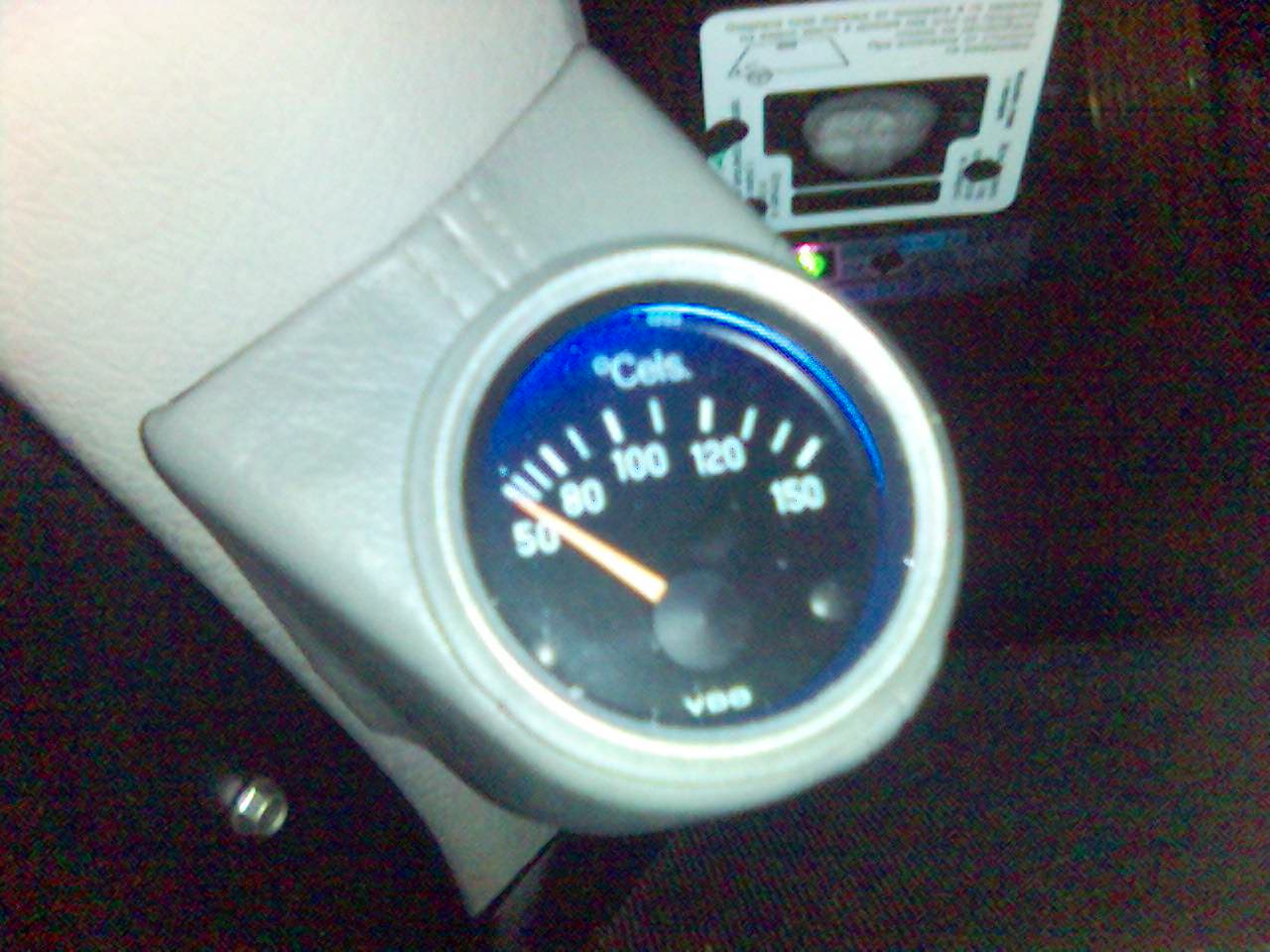

Колеги някои не е ли скагал на Голф 3 уредчета ама доло ж барчето , ако има такива нека пуснат някоя снимка и описание :D
jjshoshi
Мнения: 127
Регистриран на: Нед 17 юни 2007 17:19
Автомобил: golf 4 TDI 90+
Двигател: AGR 98
Местоположение: Монтана
Re: Стойка за уред (boostmeter), откъде ? - намерена + монтаж
Мнениеот jjshoshi » Пет 16 апр 2010 20:15
е язе де ето
