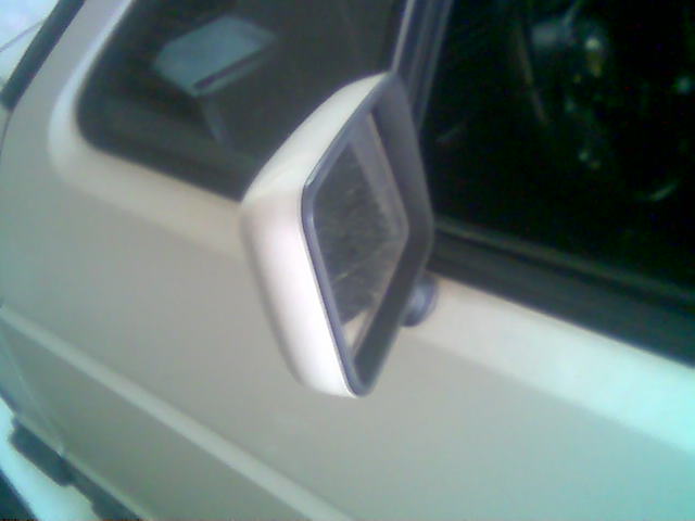

колеги изпаднаха ми 2 огледала с подгряване от нисан, идеята ми е да изкарам подгрева защотото той е едно като фолио и реотанчета по него, искам да го сложа на моите огледала,обаче ме е страх да изкарам самото огледало(стъкълцето), не съм 100% сигурен че ще станат но трябва да го сваля най напред за да огледам, пускам темата в направи си сам защото искам да монтирам подгрева, ако стане ще кача и снимки,но проблема сега ми е да не спраскам огледалото ето и снимка на огледалото вратата е с малкия прозорец ако има значение

пукнах огледалото ама пак не можах да го сваля,с дърпане ли става работата, с чупене ли mhihi , никой нищо не казва

Ами предполагам че и при теб става с дърпане макар че такива не съм разглобявал до сега. Ето тук се виждат зъбчетата които го държат към механизма.Така и така казваш че си го счупил вече опитаи се да го свалиш като бръкнеш с тънка отвертка и отщипеш зъбчетата.

Bobcho_82 написа:Ами предполагам че и при теб става с дърпане макар че такива не съм разглобявал до сега. Ето тук се виждат зъбчетата които го държат към механизма.Така и така казваш че си го счупил вече опитаи се да го свалиш като бръкнеш с тънка отвертка и отщипеш зъбчетата.
