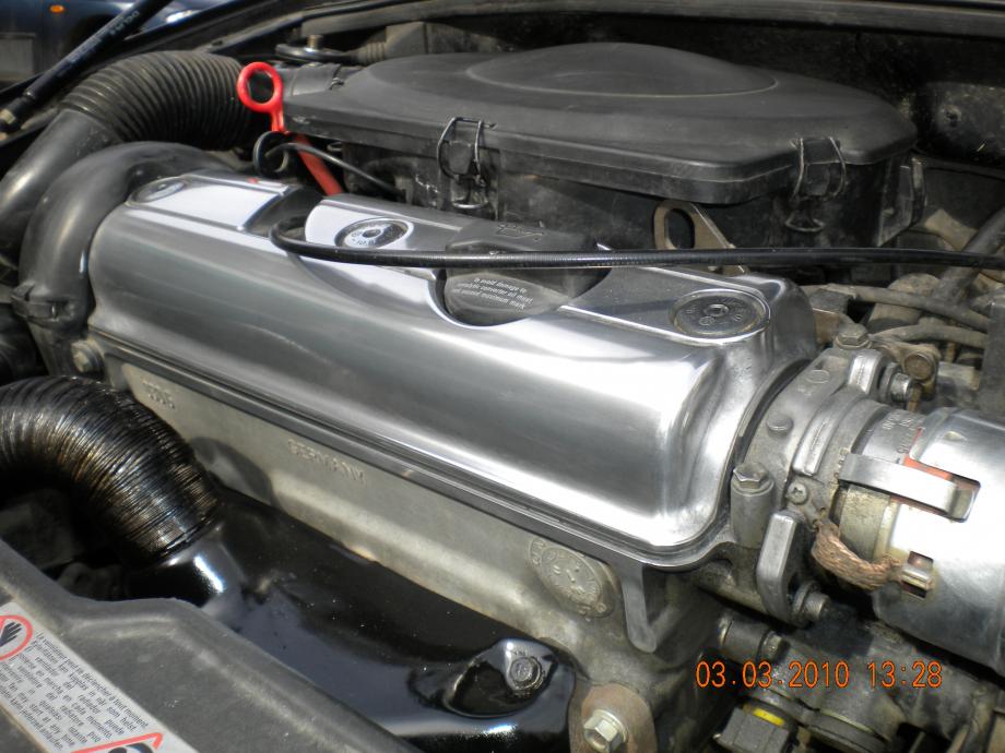

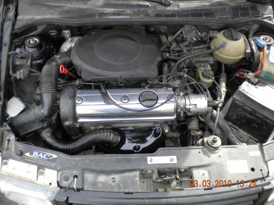

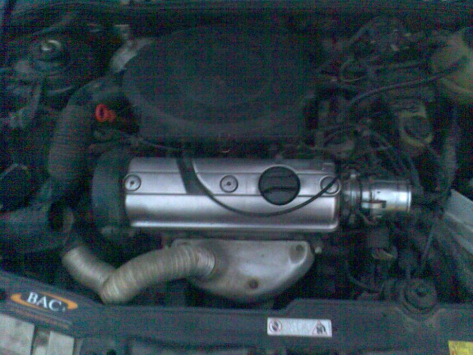

Колеги от известно време ми се въртеше в главата как да си освежа двигателя на полото и ето какво сътворих. Ето как изглеждаше преди да го започна

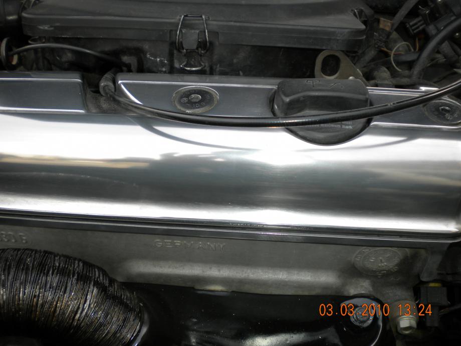

. Първо изшкурих капака на двигателя с шкурка 250 след това с 400 после на водна 1000 (може и директно на 2000), след това 2000 и накрая го пастирах с машинка и мисля че стана доста ефектно но все пак изкам честното ви мнение.
На 250 и на 400 шкурка
И крайния резултат

Не е боядисван а е полиран

Много добре се е получило :applause: каква паста си използвал?

Marto написа:Не е боядисван а е полиран
А сваля ли го,или на место го прави?

Несъм го свалял на место е правено, а пастите са три вида но утре ще видя как се казват

не се метай на колегата деее,мисля че питаше след това запечатал ли си го с прозрачен лак,шото ти гарантирам че след 6 месеца няма да е добре от оксидацията и промяната на температурите по него

Не не несе метам на никого ( ако някой съм убидил се извинявам ) , несъм го запечатвал с нищо нито с лак нито с нищо. Ако се окисли или нещо такова пак ще го пастирам. Иначе несъм го свалял щото прецених че ще ми изкочат повече разходи .
