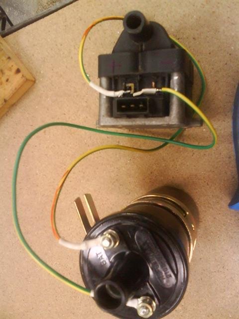

Привет колеги,днес ми изгърмя Бобината,във форума бях срещал тема на колега как заменя неговата от 3ка с такава от 2ка,кръглите като запоява само едни кабели към неговия си комутатор,но неможах да я намеря :(
Ще съм ви много благодарен ако ми помогнете да я открия

Аз се сещам за тая тема само:
viewtopic.php?f=5&t=127651&hilit=%D1%83%D0%B4%D0%B0%D0%B2%D0%B8%D1%85
A ето и една снимка, която съм запазил на компа, незнам на кой колега е, но се надявам да не се разсърди, че я качвам.

точно за това ставаше въпрос Благодаря :beer даже сега като я разгледах темата моята е същата и пробита на същото място ,май точно този модел за си калпави :roll:

с тая цилиндричната става чудесно, ползваш си само стандартния комутатор

Снимката е моя. Вече стана една година нямам никакви проблеми с конфигурацията, която виждате на снимката. Бобината е от ВАЗ 2108-09 :да:
