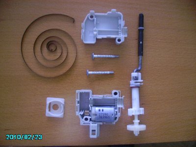

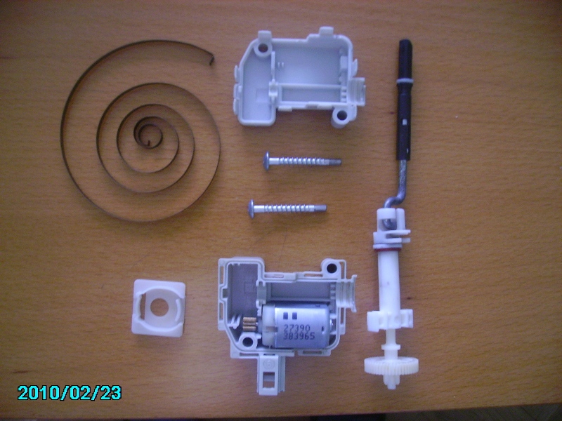

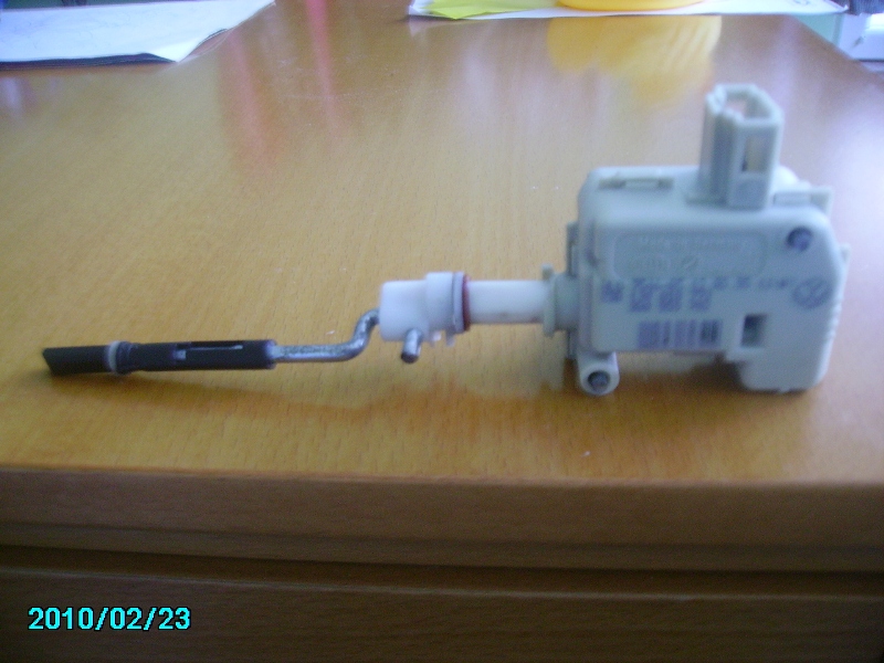

Ето какво представлява актуаторът, който отключва и заключва капачето на резервоара.
При мен той беше останал в прибрано положение и капачето не можеше да се заключи. След като го разглобих се оказа, че навитата пластинка, която трябва да го връща в изходящо положение е изкочила. Освен това зъбното колелце бе леко поизносено и имаше нужда от смазване.

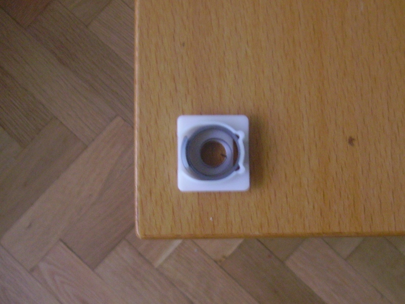

Въпросната пластинка навита така, както трябва.

на петата врата на бора комби е същата машинка.....като се износи зъбното колелце и става мазало....веднъж ми се случи....хоп 70лв.....хоп един месец и после за боклука.....накрая решението - евтина машинка за централно (аз лично използвах от старата ми киа) и с малко преправяне, досега вече година няма проблеми :lol:
п.п. имам две такива машинки за части, ако на някой му трябва нещо от компекта, да каже
