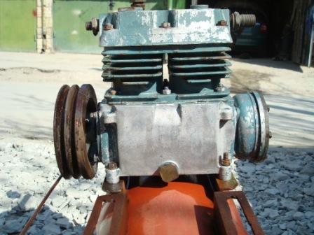

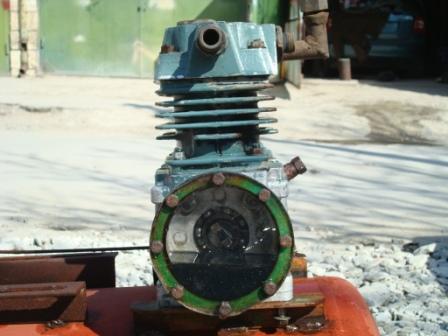

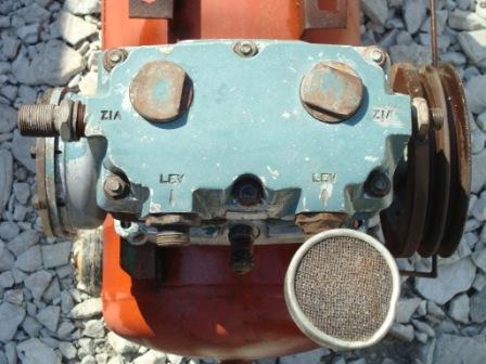

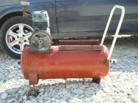

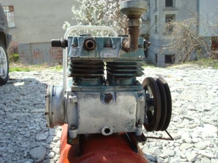

Мнениеот beky1 » Вто 06 апр 2010 19:32
маслената магистрала е затворена с едно плексигласово стъкло и се получило нещо като картерче :drunk :beer :drinking:
а ето и обещаните снимки:

Ти си готов,маниашка работа!И не ти трябва водна риза.Той си има ребра за охлаждане на цилиндрите,само един вентилатор да добавиш като този на снимката на The_Machine,ако намериш и изходната серпентина зад перката още по-добре.Чакам видеоклип със звук!

Хубаво се е образувало "картерче",но на тоя вид машинки на биелата отдолу има една опашчица-тя плицика маслото,иначе кел'файда от него.От опит с такива машинки-700-800 об/мин на вала ти трябват.Аз винаги съм бил привърженик на по-ниските,но точно това "плицикане" на маслото не се получава добре при описания горе начин и ниски обороти :idea:
По отношение на автоматиката:Пълниш бутилката(ресивера) през "обратен" клапан,като при спиране е необходимо да се "разтовари" в атмосферата налягането в тръбата м/у изхода на компресора и обр.клапан.Това позволява на мотора да стартира леко при следващия пуск(пусков момент!).Обикновено,предвидените за целта пресостати имат вграден такъв разтоварващ клапан(самата механика на пресостата го активира при изключване)
Предполагам тия щуцери с надпис "VIZ" да е било водното на главата.И виж там входната филтрация какще модернизираш(под секрет:на оригиналните широко-разпространени буталки филтърът си е една проста дунапренена гъба).По отношение на охлаждането(както споменаха)-може да се монтира пропелер на самата ремъчна шайба-хем върти,хем духа :wink:
