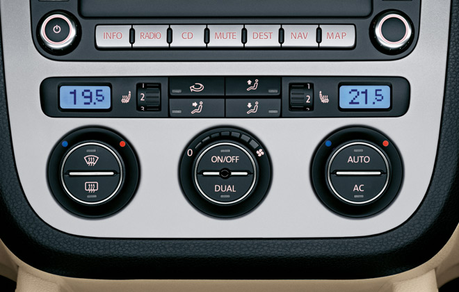

имам проблем с климатроника,дясната половина понякога не регулира температурати и духа или горещо или студено.климатроника е след 2004г.
ето този е без подгрев на седалките.
