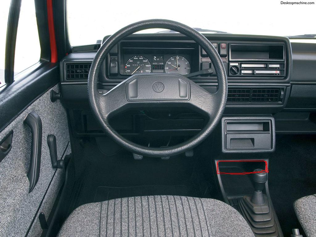

аз съм намислил по нататък да преместя моето там доло където съм заградил в червено,пепелник аз го ползвам за бушончета стотинки и други дреболиики,за това не искам много много да е там
