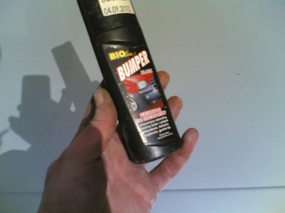

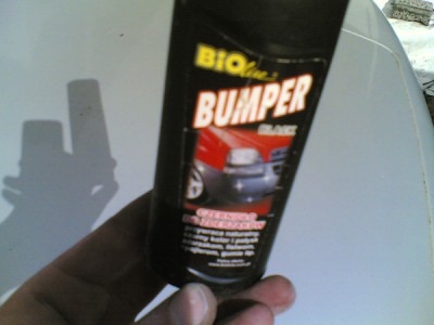

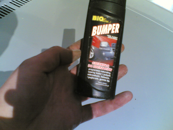

Потвърждавам това с колегата mariovasi да е жив и здрав няправихме моята кола с това чудо на алхимията аз бях скиптичен в началото но сега мога да кажа че си ударих задника в тавана
марката май беше биолаин(bioline) или нещо такова скоро ще кача снимки в гаража да видите за какво става на въпрос

Ето това е!
