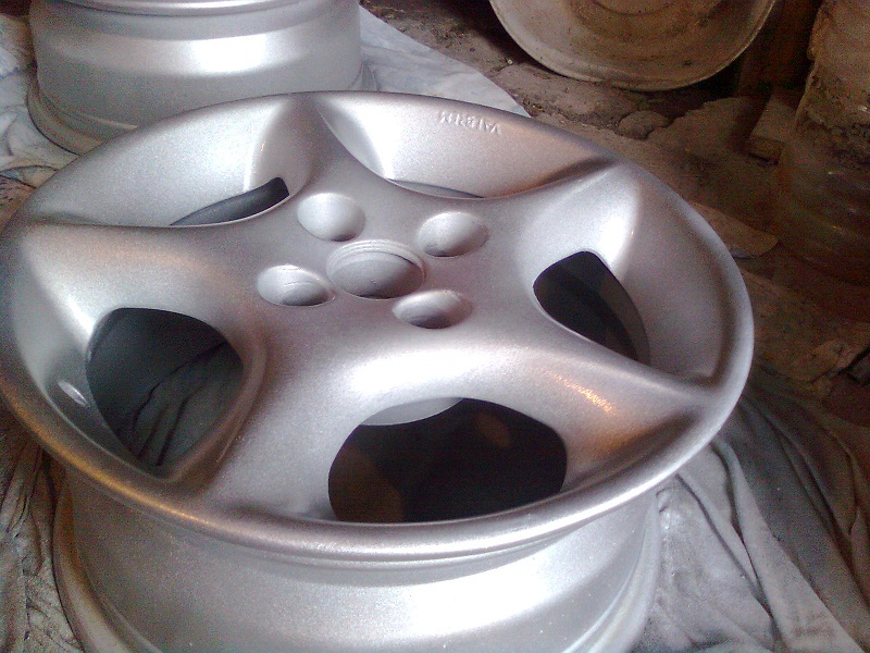

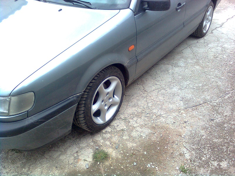

Здравейте колеги, преди около месец купих джанти за без пари mhihi и така. Първо пуснах обява да ги продавам но като не излезе купувач реших да ги направя. Джантите имаха доста забележки най вече по бордовете от бордюри :mrgreen: . Не исках обикновен кит щото мислех че ще се напука след време и затова ги направих с метал кит след 4 дена шкурене с шкурки 500;800;1000 и 2000 рамото ми отказа да работи за седмица mhihi . След шкуренето ги пръснах с шприц и след това едра перла някакав металик спрей. Но никой не каза че лака се нанася преди боята да изсъхне както и да е като се олюпи пак ще лакираме :mrgreen: ето няколко снимки да се похваля но изгубих снимките от началото :drunk

браво пич,ама как лака се нанася преди боята ?

не преди боята а преди боята да изсъхне :idea:

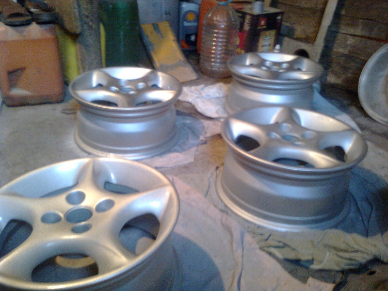

ето 2 снимки от началото
