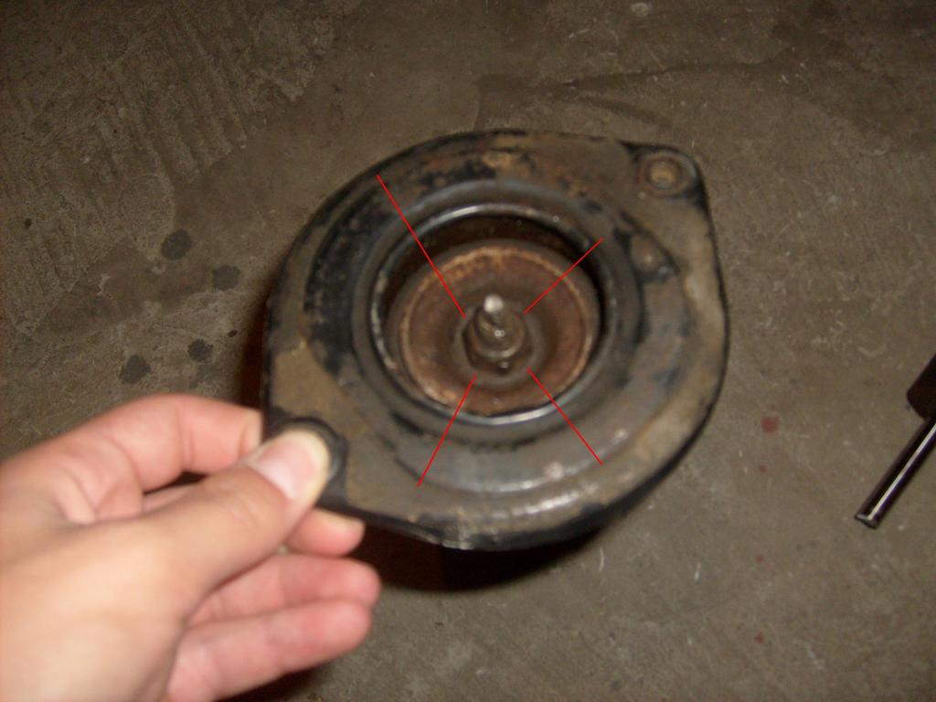

Ето какво сътворих днес!

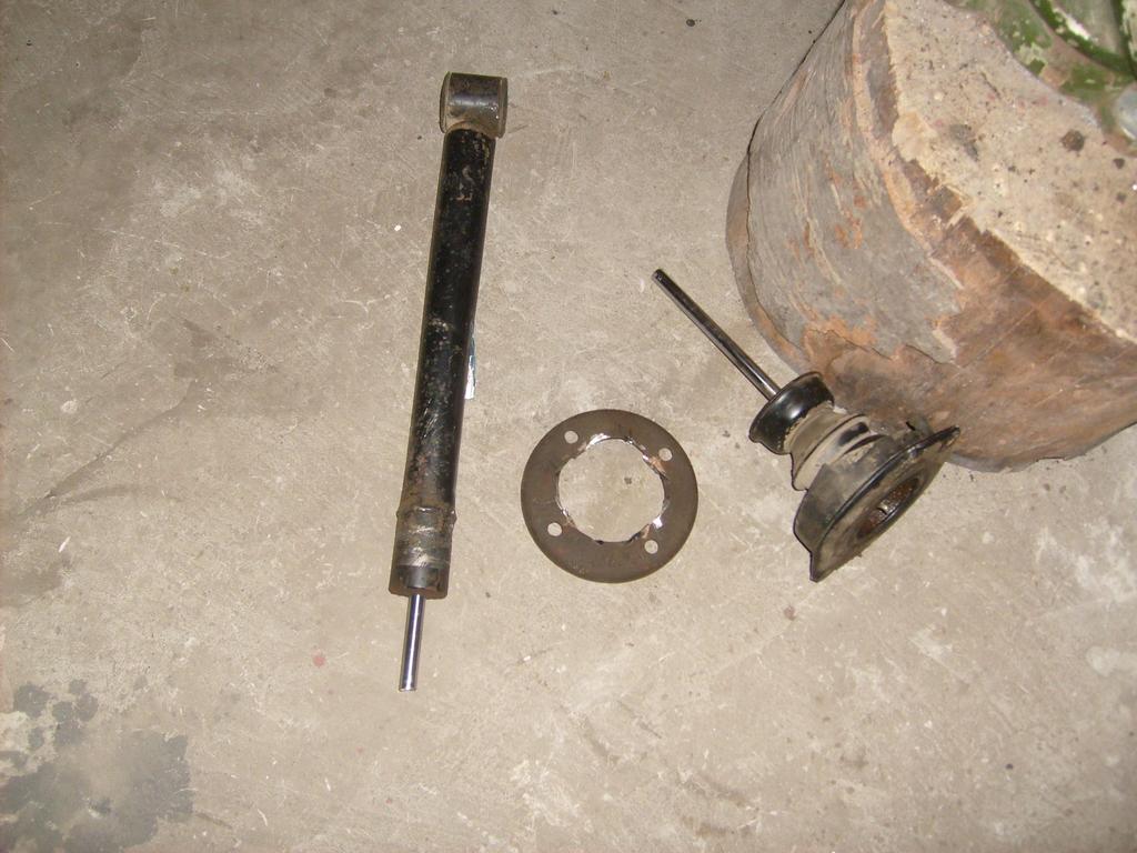

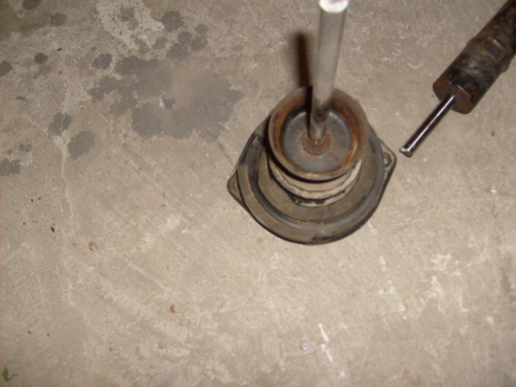

Искам да кажа че гайката в началото тръгна направи се 1,5 - 2 оборота и се спря, почна да се замазва отгоре където може да се държи контра,последва отиване при едни момчета (гумаджий) развиване с гайковерт и изобщо не помръдна, след което фанахме един голям водопровен ключ фанахме за стеблото контра но същото амортисиора си се въртеше и гайка не можеше да тръгне, чуках с друга вложка по гайката и пак не иска, накрая орязах всичко зада излезе пружината , излезе но забравих за зегерката под тампона после лових за менгемето стягах с тръба и не иска да се отвие значи, а искам да си извада тампона защото ми се вижда читав.

Изпилих с флекса стеблото зада стане правоъгълно, хванахго с менгемето стегнах с тръба и го развих с лулата и тръба. :)
