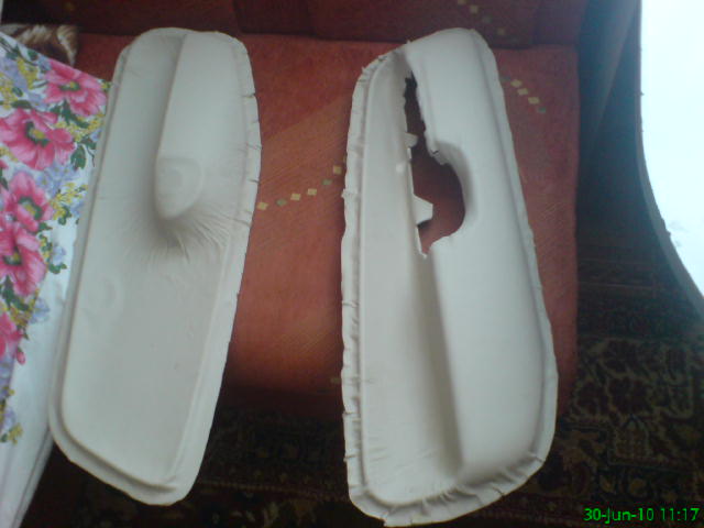

Здравейте колеги,
Искам да попитам някой дали е сменял тапицерията на вратата по точно подлакатника. Проблема е че неможе да се разглоби тая част като на Golf 4 а е цяло
Тук се личи (снимките са от друг саит как се разглабя вратата)
моля за помощ че моито е захабено, прах го но пак е зле.

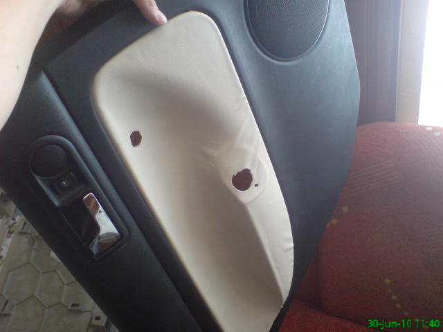

колега според мен,е най-добре в твоя случаи да свалиш стария плат и някои шивач да ти го скрои за да може да легне плътно по кората без да опъва,да ти направи по един декоративен шев в края и да го залепиш само, смятам че ще се получи.
Кроиката му е цаката понеже няма как да скриеш малките дефекти както при голф 4
Показвам......
Успех

Незнам дали ако не е подпъхнат под пласмасата дали няма да се разлепи по краищата иначе плата няма проблем да се опъне ама краищата са проблем.

колега ти в краищата и с телбот може да го зацепиш и после да залепиш една тънка лента черна както ти е оригинално.Трябва да пробваш
