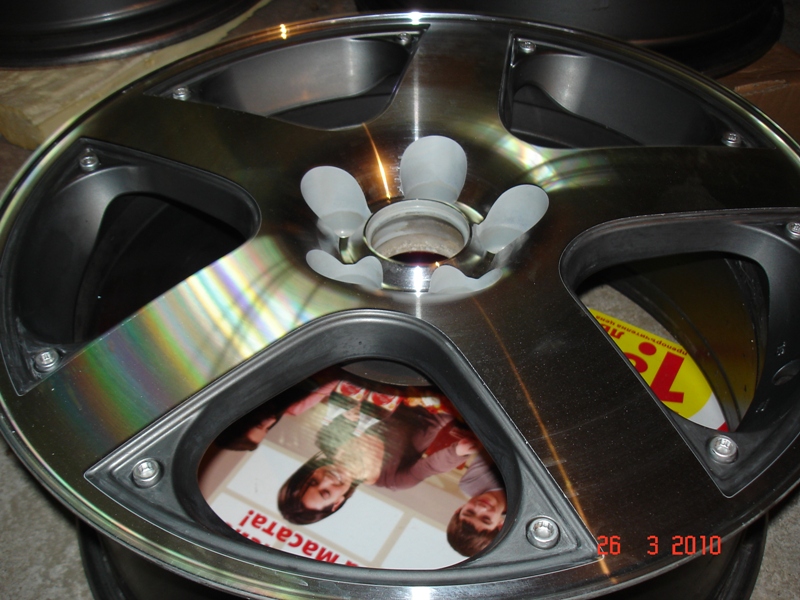

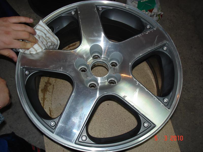

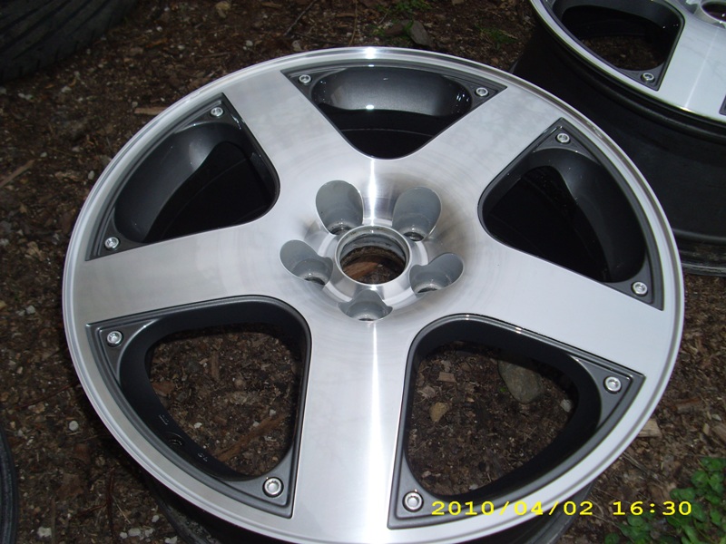

Първо минахме вътрешната част (сивата) на водна шкурка, после джантата се вкарва в струг с цифрово програмируемо устройство(компютърен) и се прави програма по която диамантения нож да се движи по извивките на спиците на джантата, завърта се на няколко хиляди оборота и ножа взима няколко микрона от алуминия, за да направи тези финни кръгове които обикалят външното лице на джантата :) после ги дадохме на бояджия, който обезмасли и нанесе няколко ръце лак по цялата джанта и ги изпече :) това е цялата процедура :)
така изглеждаше преди да започне всичко :)
а така преди лака :)
вече и след лак :)

Джантите са станали уникално добре, за което те поздравявам. Обаче има нещо, което ще споделя с теб, само да го имаш предвид. Моят човек, който ми изправя джантите и за мен лично е бог в тази насока, ми е говорил, че не е хубаво да се изпичат алуминиеви джанти, понеже стават крехки след това, било то след прахово боядисване или след друга процедура. И по изрично негово настояване като си боядисвах джантите отказа да ги боядисваме прахово, понеже след това трябваше да се пекат и каза, че ще им е*ем майката. Но твоите предполагам са 17-ки и не би трябвало да ядат толкова бой, колкото моите, но го имай пред вид, ако сложиш голям валяк след време...
