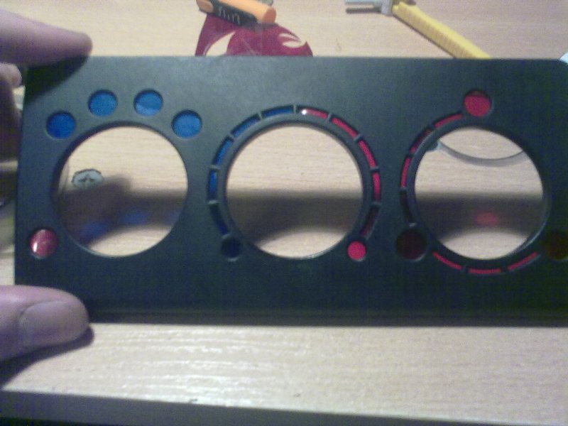

Става дума за подмяна на крушката със светодиоди. В моя случай използвах 10 бр. бели светодиода, 1120 mcd, 120 градуса, 5 мм, 20mA, 3,2-3,6v. Другото, което използвах са 3 броя резистори(съпротивления) R=270 Ohm, и един 1000 Ohm
Първо сваляме пластмасата, която държи самите врътки
След това махаме прозрачната пластмаса внимателно
Оригинално зад нея има бяла хартиика, която вече не ни е нужна. Следва да се извади крушката с пластмасовото цокълче към което е закрепена. В моя случай оставих само двете метални пластинки.
Пробиваме отвори(глухи) на посочените места
След това залепваме диодите с лепило(в моя случай канаконлит/JIP)
Време е за запояване. Хубаво е човката на поялника да е заземена понеже диодите са чувствителни към статично електричество. Другото което удължава живота на диодите е да се запоят резисторът към положителния полюс на диода(анода), тъй като кристала, който свети е на катода и по този начин той не се нагрява.
Свързал съм 3 клона с по 3 диода и 1 резистор(270 ома) и последния клон е от 1 диод и резистор 1000 ома.
Това е схемата като червеният и черния кръг са съответно "+" и "-",червените кръгове са диодите, сините прави - проводници и зелените правоъгълници - резистори.
Сега остава само да се запоят краищата на положителния кабел и нулата към пластинките, които в началото останаха.
Монтирате обратно и сте готови!
Ето го и моят резултат:
На светло отчетливо се виждат всички цифри и символи, а на тъмно много красиво леко се осветява и останалата част.
Само да оточня, че на живо изглежда много по-добре отколкото на снимка от телефон.

Ето още няколко снимки:
От телефона не се вижда хубаво как свети през деня.
Ето и още една нощна:
А зелената светлина в краката се прави много лесно.
Следващият ми проект е светодиоден плафон!
