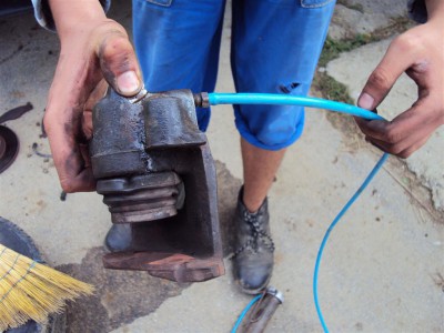

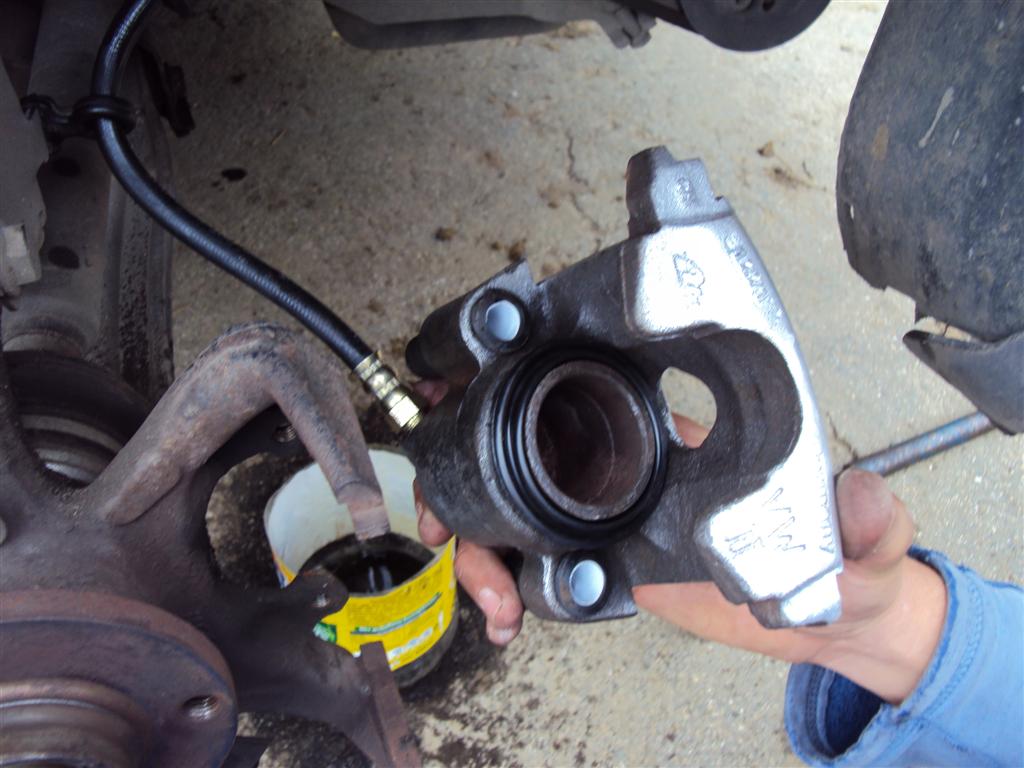

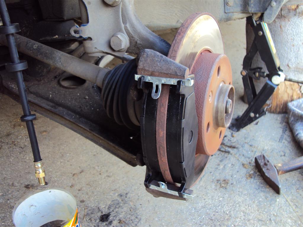

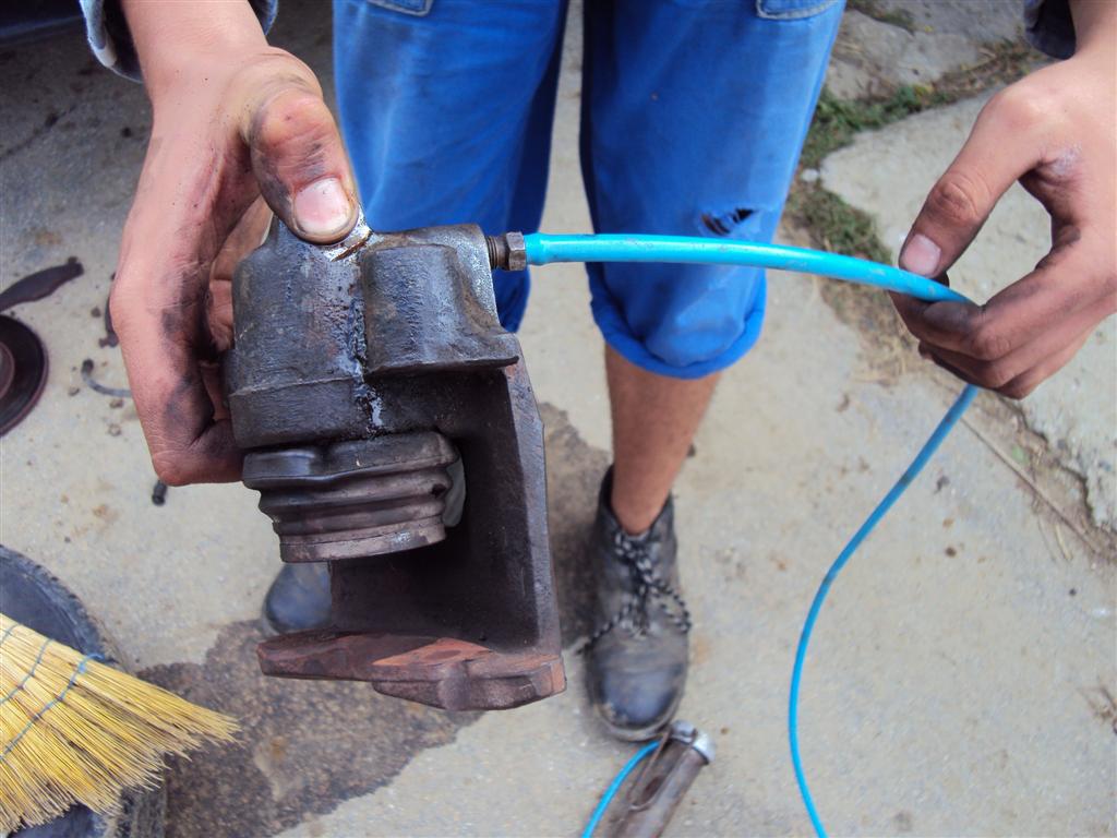

Смяна на накладки почистване на апарати и сменяване на прахоуловителите и водачите тефлоновите втулки (белите) и боядисване накрая.Дано темата е полезна на вас колеги!

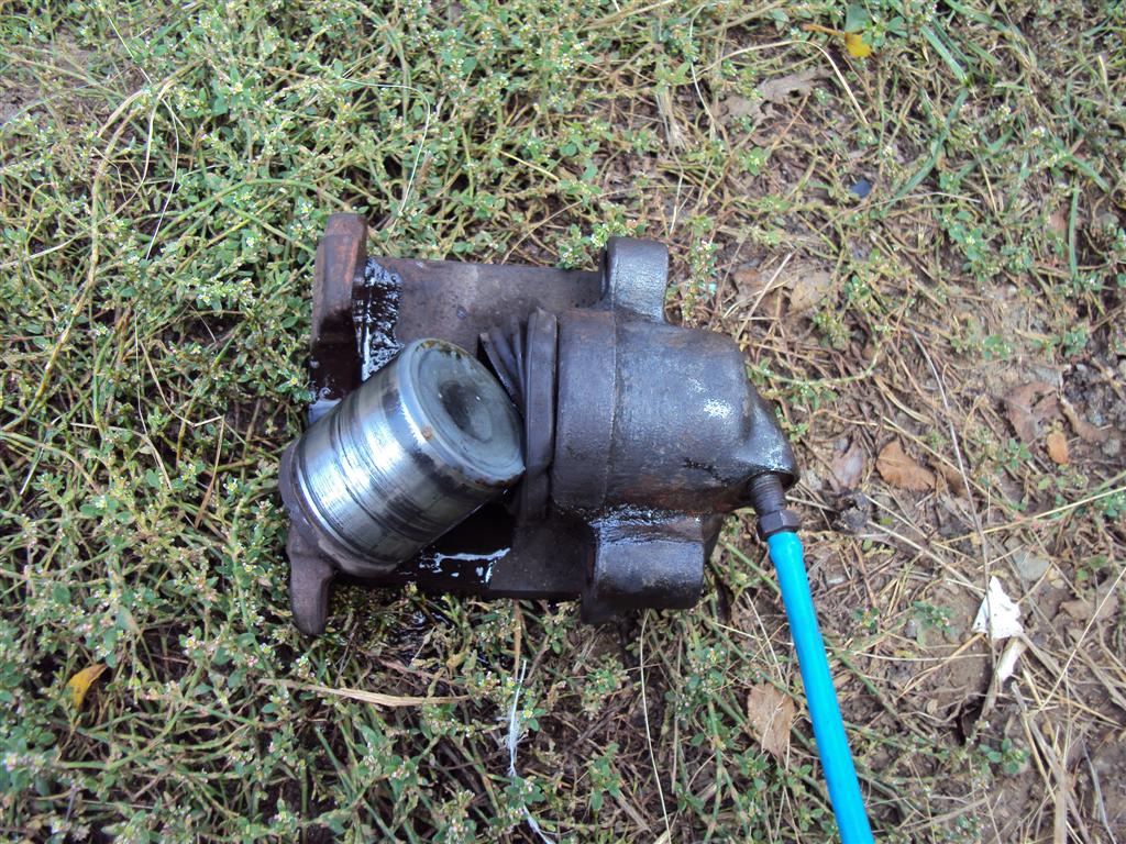

Абе колега аз имам много снимки ама повече от тия не могат да се качат и за това и не писах повече обяснения.иначе трудното вадене на буталото става много лесно с помпа за гуми много лесно излиза като му подадеш малко налягане даже пука и хвърчи спирачна течност :lol:

Ето и още снимки по темата буталото на апарата избиваме с помпата за гуми...
маркуча слагаме на щуцера за обезвъздушаване а дупката за маркучето запушваме с пръцт или болт

а ето вече и избитото бутало

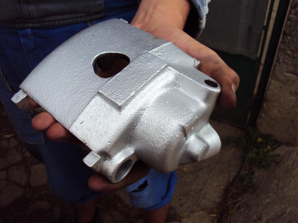

апарата боядисан

апарата с новите втулки прахоуловител и гумички
накладките поставени с ламаринките много е важно ламаринките да се поставят преди апарата защото той после притиска ушите и не дава да тропат накладките
