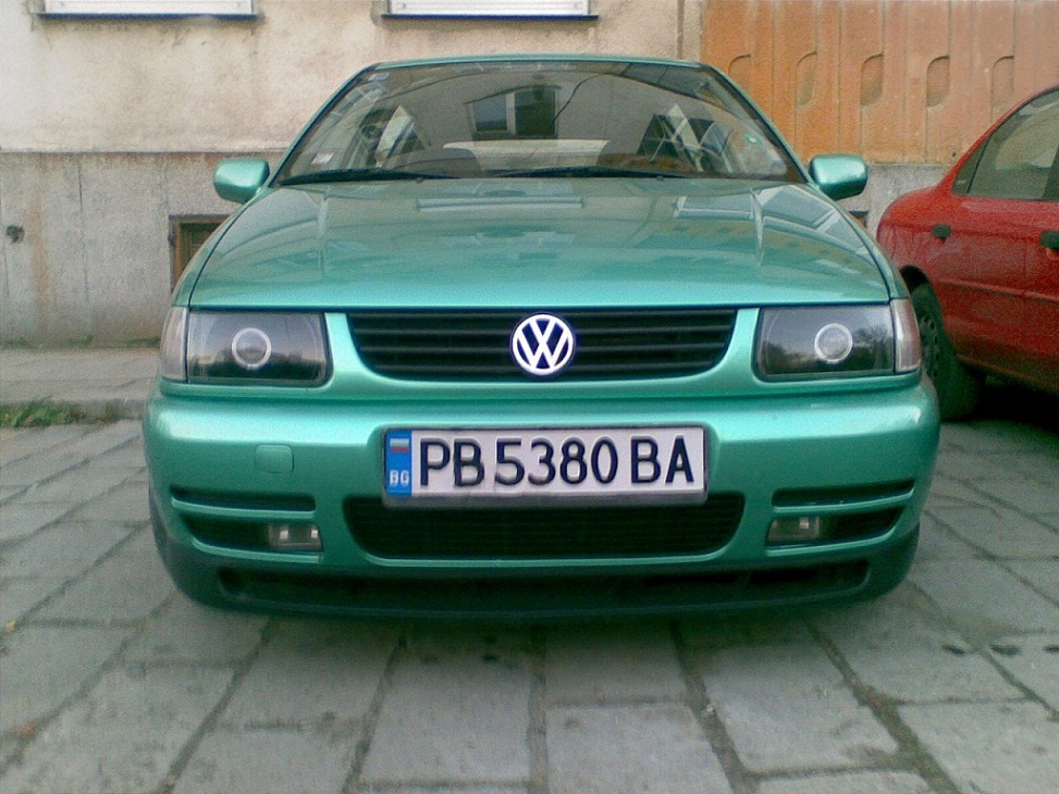

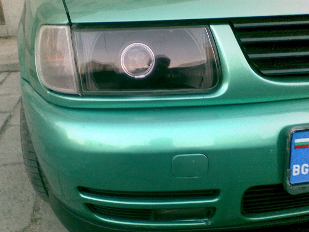

.Взех си отпуска една седмица,свалих им стъклата много бързо с на майка ми сешоара и едно макетно ножче и се започна якото търкане с шкурка за камък както един колега е обяснил тук във форума.След 3 дни търкане по цял ден ръчно без машина едното стъкло беше готово и след още толкова и другото и лакирани .И така поръчах си лупи с биксенон без баластите защото баластите били универсални и стават ,и се започна с поставянето , аз си мислех че само махам старите стъкла и поставям лупите и съм готов но не беше така ,лупата опираше и седеше на криво ,изшлайфахме го малко изрязах и уплътнението на лупата и си заспа.Чудих се рафлекторите ли да боядисам или лупата че нещо не ми харесваше , и реших всичко да е черно и лупата и рефлектора.Обаче много ми белеят мигачите и ще ги затъмня с фолио тези дниЛупа във фар на поло 6н

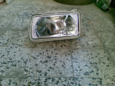

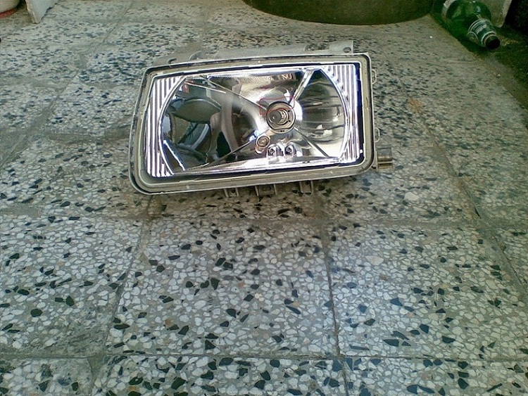

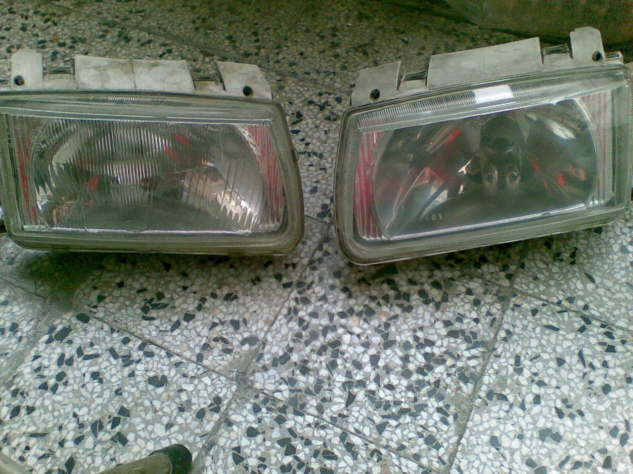

здр. колеги, и така реших и аз да си направя фаровете да светят както трябва че с биксенона на рефлекторен фар не е работа, по принцип не карам вечер но брат ми беше взел една вечер половерчето(полото) и ми сподели че като кара зад някои и му вади очите през панорамното огледало за задно виждане и му пускали аварийните светлини да ги изпревари.За целта закупих от колега от форума оригинални фарове за поло хела, на които му благодаря искрено че ги закара до адрес в софия

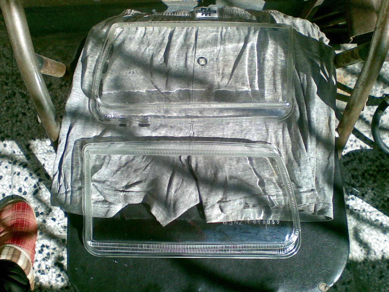

колега а с каква паста полира стъклото
ии с машина или как
ии с машина или как
ии с машина или как
С нищо не съм ги полирал нито пастирал ,изтърках ги и ги пръснах с обикновен лак на спрей
ии с машина или как

Колега снимките са с телефон поради липса на фотоапарат ,като я гледаш е като обикновенна шкурка ф/100мм мисля че беше ,вместо трупченце използвах стикче на нивеа защото е кръгло.

ЗА оребренията си прав че не са сложени случайно, но те са за рефлектора! Лупата която съм сложил е от Туарег и дефакто разстоянието м/у лупата и стъклото е около 5-6 мм ... повярвай ми - прави си черти и всичко като хората, а и принципно, системата ми за закрепване е правена от мен, и го няма рефлектора а фара е празен и това до някъде помага да не се вижда вътре какво има!
М/у другото съм пробвал преди да сложа стъклата ... та нямаше разлика или поне видима!

здр. колега , фарове -65лв,шкурка-50лв ,биксенонови лупи с крушки от бктунинг-177 лв с куриера и използвана отстъпка от 3% за форума ,силикон-7лв ,спрейове-20лв, ,мисля че това е всичко
