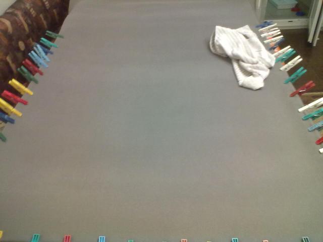

вместо да го натискаш с ръка по добре си земи едно дунапреново валяче и го минаваш след като си го положил в/у лепилото
vackooo
Мнения: 1475
Двигател: 1.8 20VT AEB
Re: Дайте съвет за лепене на новия таван моля !
Мнениеот vackooo » Сря 09 фев 2011 15:25
ето при мен как стана с Ц200
п.п това петно в средата дето се вижда е заблуда просто от лампите и телефона е така
