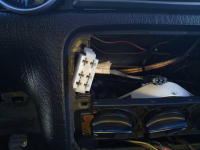

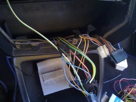

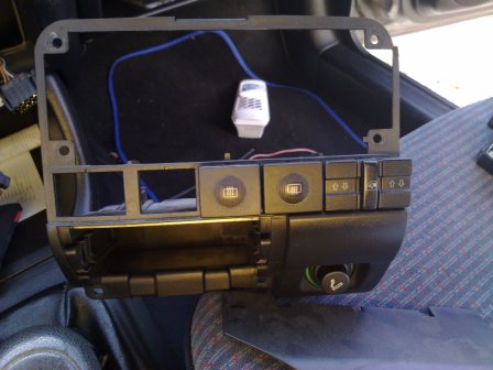

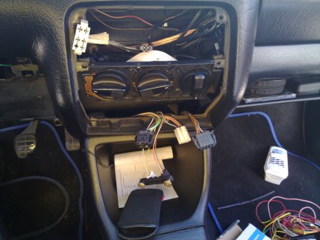

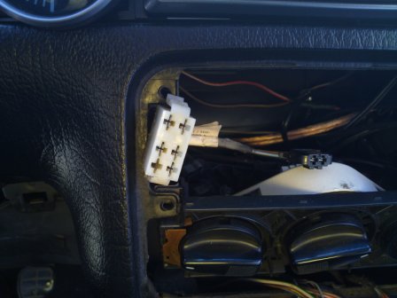

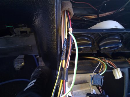

Днес имаше развитие по проекта, всичко е готово ,монтирано и работи :да:
За целта е необходимо освен самия терморегулатор и още едно копче за реотаните на задното стъкло, буксата към него, малко кабел, изолир банд и това е :да:
Въпросния терморегулатор е супер и си заслужава парите.
На мен идеята ми струва 30лв, 25 регутора + 5лв за копчето :да:
Относно монтажа не е въобще сложна процадура. Ако имате копчето с буксата, само се съединяват съответните кабели.Другото важно нещо е мястото на поставяне на платката,аз я монтирах така че да има възможност за сравнително лесен достъп за регулиране ако се наложи, и мисля се получи.
Все още не съм решил каде ще е датчика, в момента се подава от кората долу към краката на водача , не е много ниско, на около 20 см от пода, ще видя как ще ев последствие.
Ами това е мисля се вижда кое как се връзва. :да:
Забелязвам един недостатък - защо свети бутона оранжево, независимо дали е вкючена системата или не? другия за прогряването на задния джам си мени цвета зелено/оранжево?
