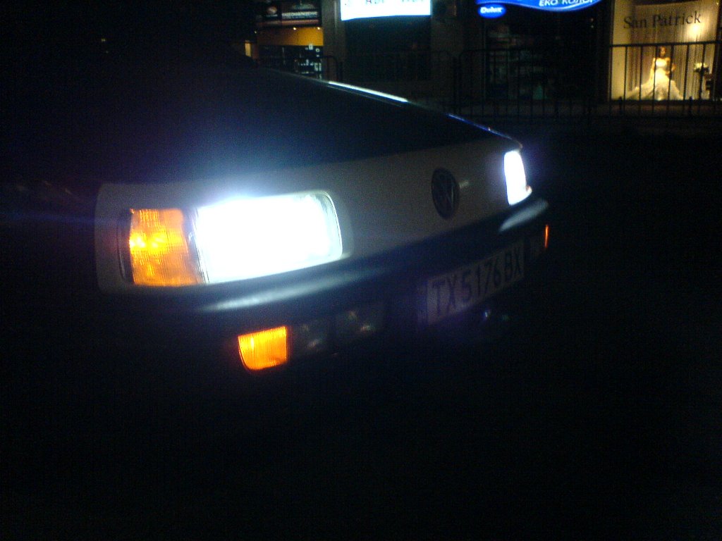

Аз вече направих тази конверсия
Само, че колата е В3 с предна броня от В4 - мигачите които са до фаровете станаха на габарити, а мигачите в бронята на В4, всъщност тях ползвам за мигачи
П.С. Получи се добър American style

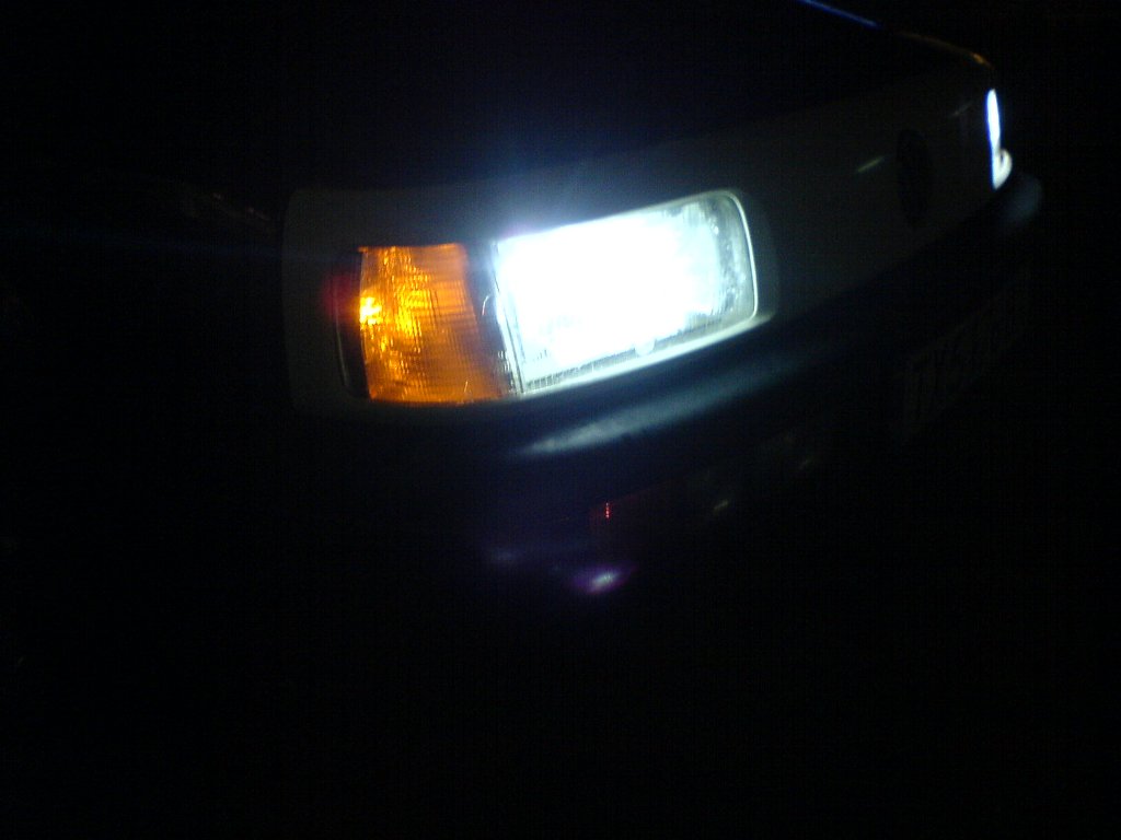

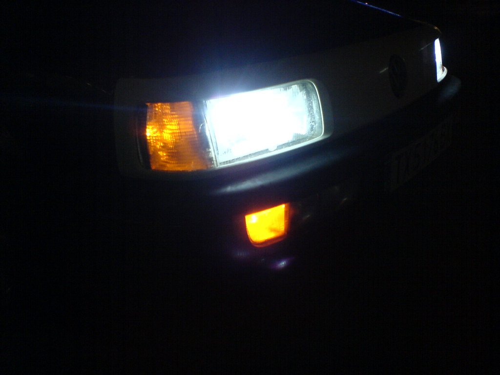

Снимките не са добри, ама само телефона ми беше под ръка
Надявам се поне да добиете представа, как е станало
П.С. ... на мен си ми харесва
Забравих да добавя, слагайте за габарити 5w лампи, защото 21w идват малко силни, а и по този начин се забелязва повече мигача(което е основна цел). При мигача лампата си е 21w.
