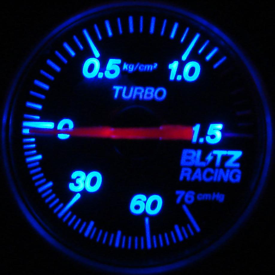

И аз сега с това съм се захванал,само че работата е малко сложна при мен.Вече 2 дена си играх,от 2 крушки към светодиоди и правене на нова платка (с кръгла форма :shock )та пада едно насочване на тези светодиоди(имат някакъв градус на осветяемост,който според мен да е 30 градуса за 5мм става въпрос),въртене сукане....Сега ще правя нова платка,поради простата пречина че ако диодиде ако са под цифрите се получава това!
