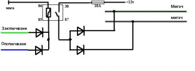

Не е проблем да се сложи реле, начини няколко, зависи с какви материали се разполага.
Ако се ползва най обикновенно реле с един нормално отворен контакт схемата е следната:
Налага се да се добави предпазител, за всеки случай.
По тази схема са направени повечето алармички (следователно трябва да държи)

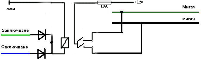

Ако пък някои има реле с няколко контакта може да се свърже така:
въпреки че ми се струва излишно.

Mapoka написа:
valku написа:
mupk0 написа:Ако същата схема се направи с реле ще стане ли ? имам в предвид релето да взима сигнал за откл/закл на централното и да пуска мигачите? *това да се направи с цел запазване на ел.блок на централното от претоварване?
Незнам не разбирам много :) да кажят специалистите ако е така.. Бих го преправил защото мигачите ми не мигват силно а слабо. Иначе работи няма грешка поне за сега. :)
Слабото светене на мигачите може да идва и от пада на напрежение върху диодите (това са поне 1,2 волта).
Колега при такова положение(схема) предполагам не е проблем да се върже и плафона и габарита примерно,защото релето трудно ще достигне капацитета си от 30-40ампера примерно?Прав съм нали?Мисля да направя тази магартия,и се чудя кой кабели да ползвам.За габарита ясно...един кабел до ключа за фаровете и там един диод.За плафона пак е ясно: един кабел с диод към копчето на вратата,а за мигачите принципно къде е най-удобно?
