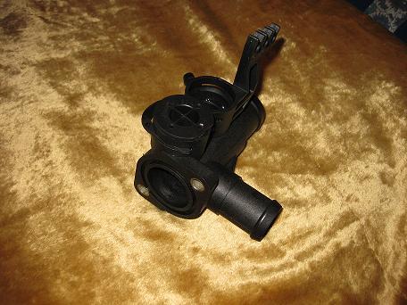

Мнениеот lucky7o » Сря 05 яну 2011 23:10
това е тройника за ,кйто става въпрос, снимката я е качил колега във форума ,нядявам се няма да се сърди,че я ползвам. При мен датчиците са два от горе и тапата в моя случай е излишна,но от долната страна трябва да имам още един изход,понеже имам още един маркуч. Това в момента не е от кой знае какво значение де,въпроса е закрепянето на този тройник към блока :)

Мнениеот bobocamaro » Сря 05 яну 2011 23:17
Еми тва е, можеш да си изрежеш две метални уши с отвори за отстрани, да ти легне болта на по-голяма площ. Гарнитурата е елементарна, успех :beer

Мнениеот lucky7o » Сря 05 яну 2011 23:30
за ушите ама хич не те разбрах какво имаш в предвид :roll: Ако имаш предвид "под" главата на болта да сложа нещо като шайби ,за да болта да е на по голяма площ не мисля,че ще спаси тая пластмаса при натягане. А тези гарнитури дали ще издържът , тоест по спомен са нещо като "картон" , няма ли да се намокрят или да пропускат течноста :roll: Доколкото знам за "тености" най-вече гумени уплътнения се използват
