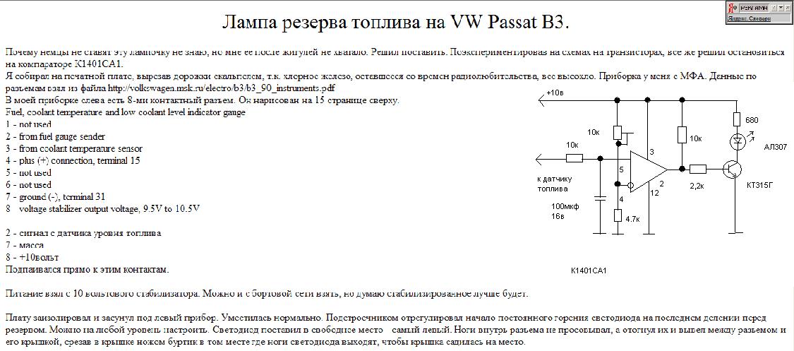

Лампата си я измайсторих сам.Намерих си една схема за точно такава лампа,а ето я и нея.

Това е резултатът от моя труд.

Браво колега.Лично за мен изглежда добре,само вместо R трябваше да лепнеш една малка фигурка на бензинова колонка там и всичко щеше да е като заводско,но това си е лично мнение :beer Иначе много ми харесва :да:
