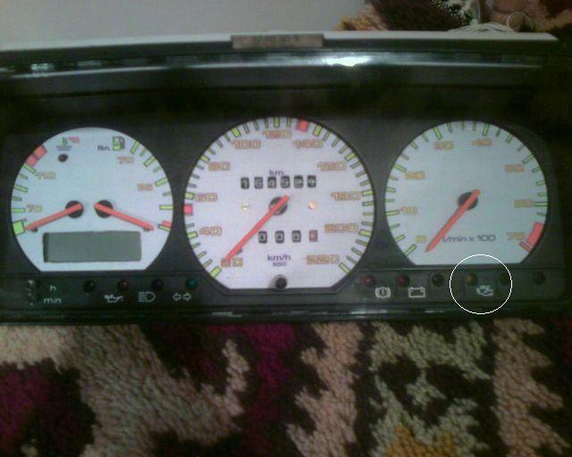

Колеги някой можели да ми каже от кой кабел на компютъра мога да си хвава извод за чек лампа,както на тази снимка.

Що ми е останало във главата че тая лампа я имат само първите RP-та които са със 6V дюза :roll:

Почти не съм я виждал на пасатите,явно е много рядка,и за кво ти е като блъсне грешка от газовото да ти боде очите ама ти си знаеш.Ще огледам в книгата на пасата имаше описание на кабелите на буксата на таблото кой на кой пин за какво е.Мисля че до таблото е доведено,просто вътре в платката не е направено,веднъж се бях наел да разуча и аз ама се отказах по-късно.Ще проверя и ще пиша пак.

Само първите Рп-та,като моя автомобил(до 90год мисля)я имат тази лампа за автодиагностика.Ако караш с тази лампа на газ да знаеш,че постоянно ще ти свети,но поне вечер си е шукариика :Mr Green Fun .При мене беше така,ама вече не е mhihi

Колега Kaloqn84, и аз издирвам информация на кой пин е тази лампа, но не съм намерил нищо. Аз искам да свържа вентилатора на радиатора като се включва на тази лампа. Ами ти за какво смяташ да я използваш?

на първия линк до колкото на мен ми е ясно мисля,че трябва въпросната лампа трябва да се свърже на пин Т28/20 - U1/08 или U1/09 кадето пише Malfunction indicator light
Втория линк е да видите каде седят тези букси на бушонното табло.
Това което пиша не твърдя,че е на 100% вярно така,че търпя и забележки :oops:

Колега damian d аз лично искам да я имам тази лампа за да може като има грешка да ми светне и да знам че трябва да ходя на тестер.

Само дето на твоя 2Е компа не помни грешки и като изгасиш колата се чистят mhihi
Кто искаш да помни грешки си слагаш комп. от голф 3 2Е или пасат В4 2Е след 94г. те помнят грешки :012:

Комп от Голф 3 може да сложиш, но с цялата инсталация, т.к. буксата е различна. От Б4 с 2Е мотор става plug and play. Всички 2Е-та помнят грешки след 08. 92-ра. Не съм убеден, но си мисля че със светодиод няма да стане, дори и да смениш компа. След като смениш компа, земаш си кабел и софт и си четеш грешките :)
