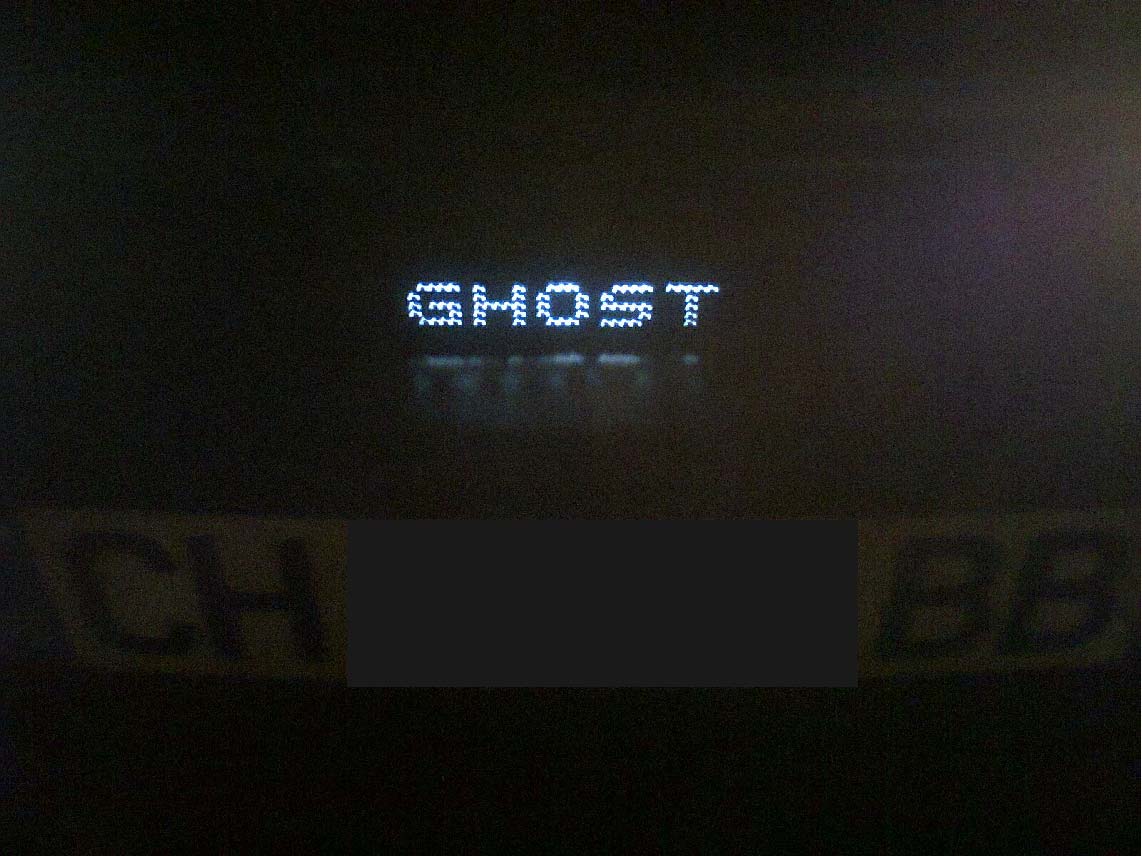

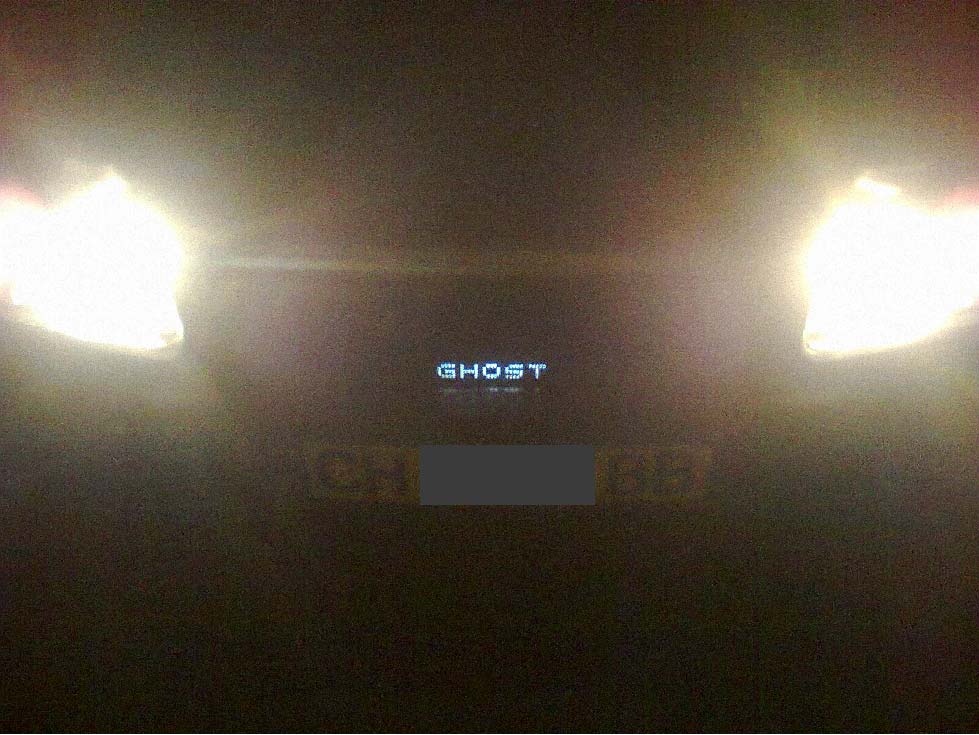

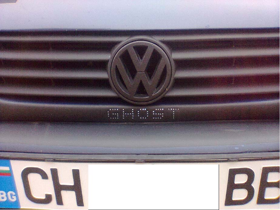

Мнениеот memfisbg » Пон 28 фев 2011 22:50
Еден ден след като реших да си боядисам емблемата ....... ето какво ми роди главЪта

Ми момчета нищо сложно първо си направих шаблонче на хартиена лепенчица и я залепих след това с възможно най малката бургийка която намерих я надупчих но първо с едно центърче да се удари на всяка дупчица защото бургийката много бега и накрая една лента с диоди колкото е надписа и това е нищо сложно само да ви се играе и да имате въображение

Мнениеот memfisbg » Вто 01 мар 2011 7:53
Да точно така диодите са зад дупчиците а дупките са около милиметар два наи много не съм ги мерил как се навират на толково тясно място и толкова на често диоди аз не знам дали има даже толкова малки,на мене ми попаднаха диоди на лента и със тях просто като слагате обикновени диоди или лента или каквото решите диодите да не са залепени зад дупките ами да има едно растояние от около сантиметър и да позапушите местата около диодите колкото можете за да не се разпръсква светлината а да е концентрирана към дупките.Това е с наи прости думи и на тези които се навиват да направят нещо успех и да се похвалят после,а що се отнася до полицаите все още не са ме спирали и не знам как ще реагират ПИЧОВЕТЕ но ако не е тъмно едва ли да го забележат,успех на всички и Честита Баба Марта.
