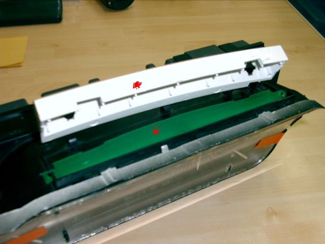

Здравеите колеги,парво да спомена че сам изчел почти всичко изписано за осветлението на таблото (километража).Става вапрос за Г3 ,94г.Проблемат при мен е че ми свети много слабо таблото,проверил сам реостатчето за усилване и намаляне на светлините по таблото(сменено с клуч за светлините от друг Голф),двете крушки които са в горната част на таблото са здрави по 1,1W -реших 4е може да са слаби,купих една на 2W(OSRAM) сложих я и пак саштото,свалих таблото и директно му подадох ток на ония щинички отгоре кадето е захранването за крущките-резулатата е сащтия, свети си слабо.Крущките са от тия дето се навиват от ванщната страна оранжеви,ако има значение.Това ли са саставните части като на снимката по долу-бялата пластмаса на която седят крущките и зелената лента,(копирал сам я от колега от форума, но и при мен е така)отватре на бялата пласмаса има ли някакав отразител(рефлектор)или светловод?Надявам се някои колега да помогне.Благодаря предварително.

Извинявам се за снимката,ето я.Колата я имам от скоро,но забелязах че не на един,а на двама приятели таблата им светят доста по силно от моето,преди 6Г. имах и двата модела на ГТИ но не ми е правило впечатление слабо свете6то табло,та и аз искам да си оправя моето да се вижда нормално,защото си е доста слабичко.Между ватрешната част на бялата пластмаса и зелената плака трябва ли да има нешто като светловод или рефлектор (моите самнения),или си е като на снимката по долу?Темата сам пуснал на две места, тук и в раздел Голф,опитах се да я изтрия от този но явно не сам успял за което се извинявам много .От описаните съвети по горе съм пробвал колеги но не е от тях.Утре ще пробвам с още една крушка на 2W,и ще споделя резултата,дано излезе от слабите крушки 1,1W,ако не и аз се захващам с диодите,вапреки че харесвам автомобила така както го е направил производителя.Благодаря за съдеиствието колеги.

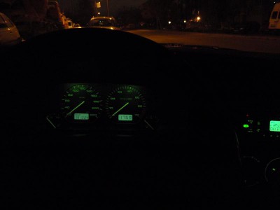

dinkonikolaev
Мнения: 1838
Двигател: PF AAM
Местоположение: Нова Загора
Re: Табло Г3-свети слабо
Мнениеот dinkonikolaev » Съб 19 мар 2011 7:06
Подкрепям znainainai моето табло е с 2 бели ЦМДта :) Ето и снимка.Не съм слагал бленда ама никаква нито зелена нито прозрачна.На живо е още по-добър резултата.
crashman
Мнения: 321
Регистриран на: Вто 07 юли 2009 16:29
Автомобил: Bora
Двигател: AUS
Местоположение: морето
Мнениеот crashman » Съб 19 мар 2011 22:42
Това от снимката си е ОК т.е. нищо не липсва, така е самото табло. Относно блендата - по-добре с нея, едно светлината не е на точки, отделно, че малко се притъпява/разсейва и не е "да ти избоде очите".

stelasss
Мнения: 21
Регистриран на: Вто 24 мар 2009 23:32
Местоположение: varna
Мнениеот stelasss » Пон 21 мар 2011 21:51
Здравеите колеги,смених старите крушки,които бяха 1,1W със 2W каквито един от колегите каза че трябва да са, и сега се вижда доста по добре.Благодаря на всички които се включиха в разрешаването на проблемат ми, форумчето е страхотно.Колегата по горе се е постарал доста за таблото си,много е добро.Относно идеята за доди-страхотна е, но може би друг пат ще го тунинговам.Ето и снимка с резултата от вашата помощ колеги със новите крушки на 2W.Благодаря.
