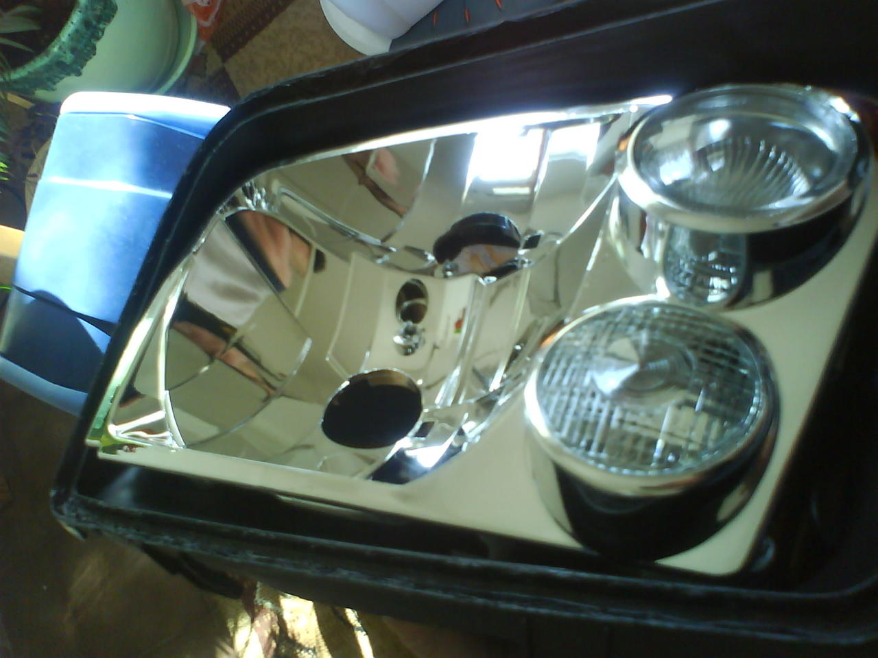

Нормален DEPO фар за Bora

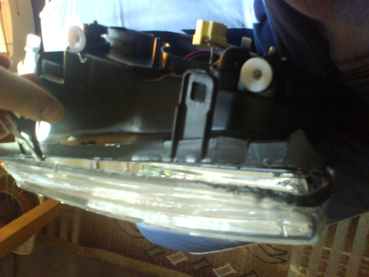

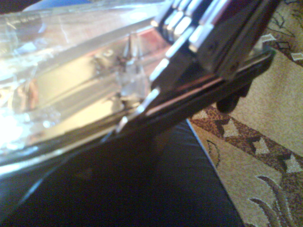

Започвате лекичко с по-тънка отвертка да отлепяте черната от прозрачната пластмаса, без да напъвате много, просто леко да се отлепи. Така минавате по целия фар.
Начално отлепяне на пластмасите
За втория рунд ни трябва сешоар или нещо по-мощно. В инструкцията на самите лупи, пише да се загреят във фурна фаровете до 80 градуса, ама на мен ми се видя прекалено екстремно. Може би е по-бързо, ама аз за никъде не бързах. Накратко правех следното:
1. Нагряване със сешоар на мястото за около 1 минута
2. Разлепяне чрез отвертката. !ФНИМАТЕЛНО!, защото има вероятност да се хлъзне и да си отиде покритието на рефлектора!
И така докато стане нещо такова:
Втори рунд около фара
Съвет: Започнете от заострената част горе вляво на десния фар - там се огъва повече пластмасата (или горе вдясно на левия).

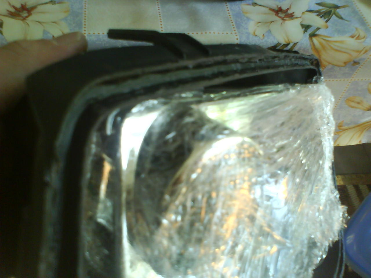

Улеят на фара, пълен със силикон
По този улей се минава пак със сешоара и отверката докато се изчисти от силикона. Същото се прави и с прозрачната част.

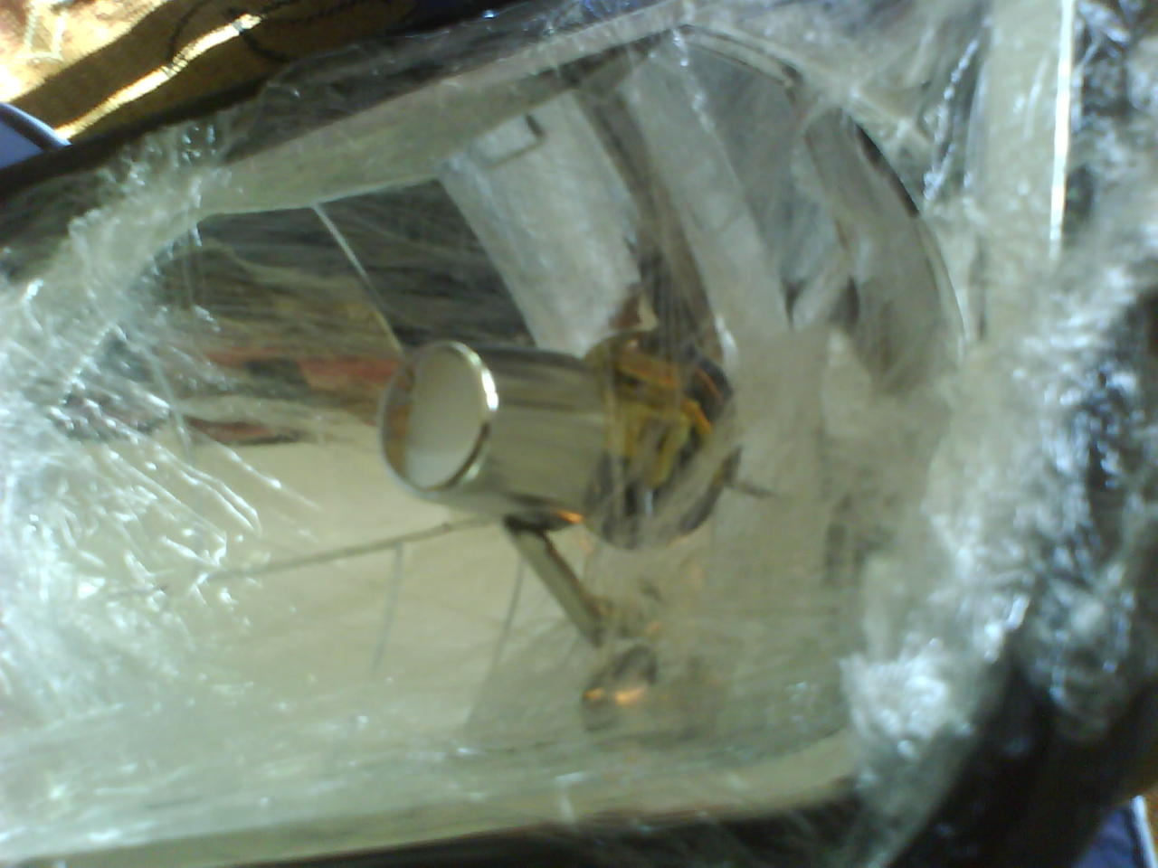

Съвет: преди да почнете да почиствате от силикон, сложете онова фолио, в което е бил увит фара (не това от прозрачната част) по самия рефлектор, подпъхнете го около улея. Така би трябвало да предпазите рефлектора от мазнотии и драскотини. И още нещо - гледайте някак си да увиете фолиото около пластината, която стои пред крушката:
Предпазно фолио по рефлектора
Защо? Защото после тази пластина се маха с клещи, и ако не дай си Боже клещите се хлъзнат малко, рефлекторът си заминава. Не че ни е притрябвал с тези лупи, ама ще изглежда много зле ;)

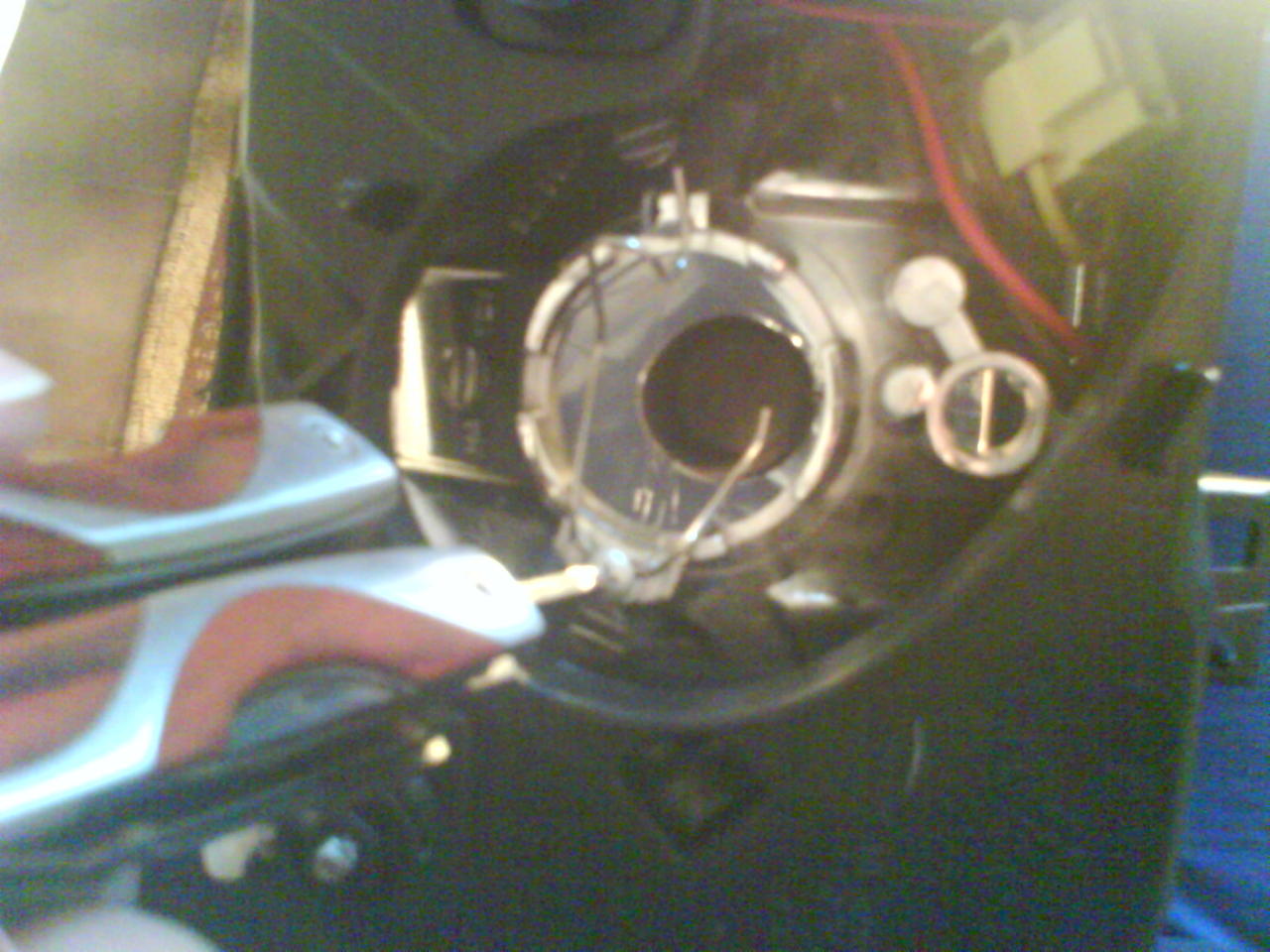

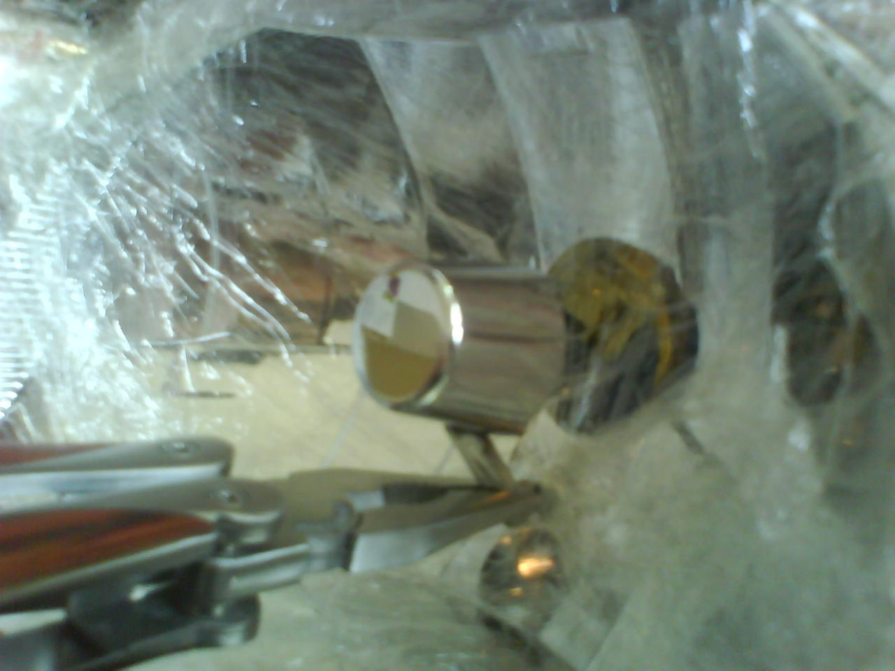

След като свършите с махането на силикона, следва махането на въпросната пластина. Това става с тънки клещи. Хващате я внимателно, максимално близо до основата, за да не остане нещо стърчащо, и разклащате леко. Огъвате няколко пъти наляво-надясно, докато се откъсне и като внимавате да не закачате рефлектора. Не открих по-читав начин, ако някой има предложение да си казва.
Ето как го направих аз:
Махане на пластината пред H4 крушката
Целта на всичко дотук - изчистен от силикон фар и премахната пластина пред H4 крушката

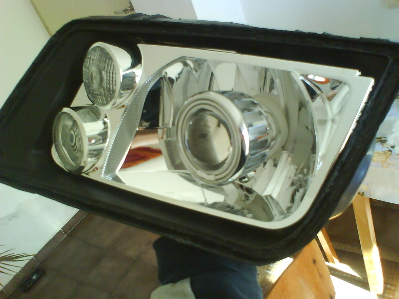

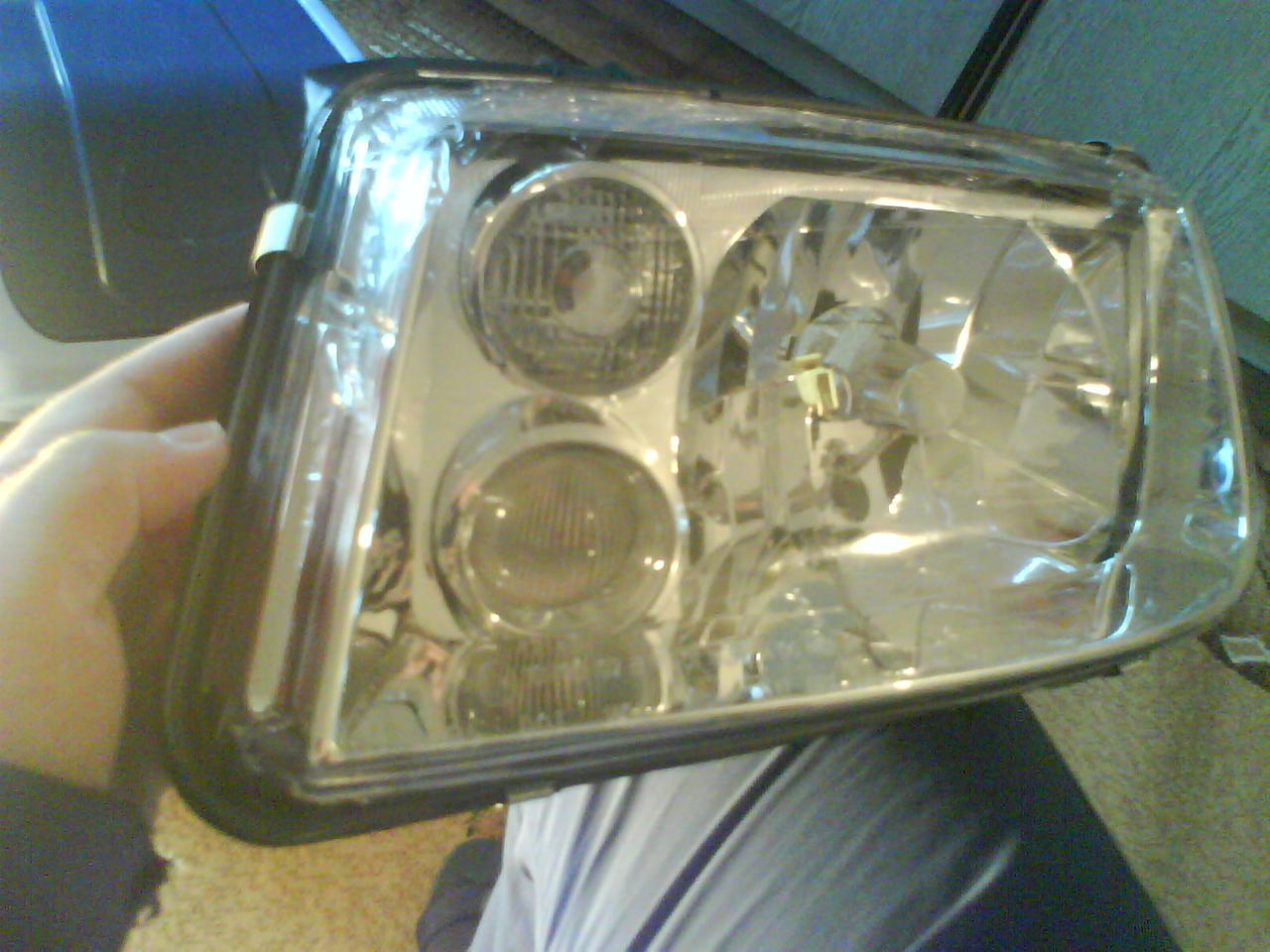

Тук снимковият материал нещо липсва, ама не е сложно: монтажът на самата лупа - развивате гайката, която трябва държи лупата към рефлектора. Пъхата лупата от предната страна на фара така, че да пасне с отворите на H4 основата. Мисля, че няма как да се сбърка (доколкото си спомням си пишеше TOP някъде на самото тяло на лупата). Размърдайте я насам-натам докато сте сигурни, че ляга добре върху рефлектора и в гнездото. След това навивате гайката. Докато затягате, може пак лекичко да размърдвате, за да легне както трябва. Гледайте да не пренатегнете, че ще се чуе неприятен звук може би:)
Ето как трябва да изглежда отпред:
Монтирана лупа - отпред

Ето как трябва да изглежда отзад:

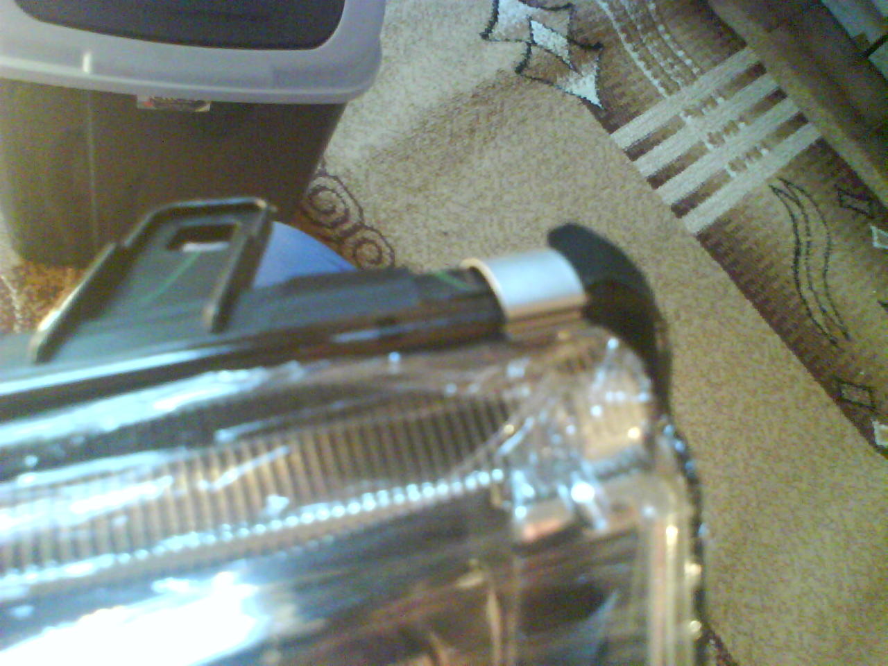

Последното нещо е да хванете една туба със силикон и да запълните на около 1/2 улеят на тялото, където ляга прозрачната част от фара. Не го пълнете изцяло, защото предполагам, че ще стане мазало, а и може да отиде и до рефлектора. В крайна сметка след като слепите двете части ще видите дали има нужда по ръба от допълнително. На места, ако трябва, може да сложите още малко и да го загладите с парцалче, за да се стича каквото има да тече не в улея, а по пластмасата отстрани (огледайте отвсякъде, защото дори и до долния ръб може да идват мръсотии от предната кола).
Резултатът:
Не махайте фолиото от прозрачната част докато не монтирате фаровете. Сещате се защо, предполагам.
