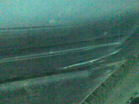

Здравейте колеги, днес когато тръгнах да излизам видях, че някой ми е надрал бронята (пластмасова). Може ли да ми кажете как и с какво да я оправя. Предварително благодаря!

Ако е черна( сива или друг цвят ) и не е боядисвана с боя , може да я пръснеш със спрей . Ако ли е боядисвана , процедурата става малко по-сложна ...

Колега аз мисля , че ако я мина с водна шкурка и после с някакъв препарат ще стане идеална.

дълбоки са драскотините, няма да стане, ако искаш да я направиш хуабво, винаги ще си личи, тряба си кит и да се боядисва :)

Белите черти ако са от боя - пробвай с разтворител или нещо такова да ги махнеш и след това с пистолет за горещ въздух да позагладиш работата. Каква кола е това и пластмасата има ли някаква шарка или е гладка? Ако е гладка - няма проблем и ще стане лесно, но ако е с шарка - по-трудно и по-внимателно трябва да я правиш. Успех!

vasilb написа:Белите черти ако са от боя - пробвай с разтворител или нещо такова да ги махнеш и след това с пистолет за горещ въздух да позагладиш работата. Каква кола е това и пластмасата има ли някаква шарка или е гладка? Ако е гладка - няма проблем и ще стане лесно, но ако е с шарка - по-трудно и по-внимателно трябва да я правиш. Успех!
Колата е голф 3.

Има и тема за пистолета за горещия въздух. Става като нова

Само трябва да се внимава с пистолета за горещ въздух да не се предобри работата,защото както може да стане като нова тъй става и като още по стара...

Водна на тези драскотини ? . В смисъл - боята ще я събориш , но обеленото няма как /доста големи са драскотините , ама може и да недовиждам /. Един колега добре те е насочил - търкане , кит /не обикновен ! / и боя . И аз имам подобни рани по броните , ама кво да прайш , съдба ... :Mr Green Fun
П.С.Ако ще е за замазване на положението - мажи с боя за обувки , лак за нокти , каквото има под ръка :)

С шкурка изглаждаш грапавините около удареното. Кит за пластмаса запълваш драскотината. Пак шкурка. Обезмасляваш хубаво с разредител. Пръскаш със спрей за брони и ще е като нова. Другото - пистолети, вакси и подобни са за замазване на положението. Но е хубаво да я свалиш, щото трябва цялата да я пръснеш. Това е спрея:
