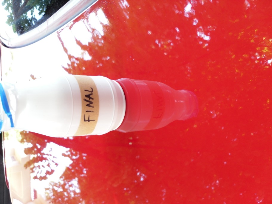

Здравейте колеги , искам да попитам дали някой може да ми препоръча някоя по - добра паста за полиране . Онзи ден с колегата Димо пробвахме на колата една ефекта беше доста добър , но ми се иска нещо дълготрайно и качествено . Та ако някой знае нещо по въпроса ако може да ме светне .
P.S. Също така някой знае ли от къде мога да си взема още такива гъби за полир-машината , защото тези се изхабиха.
Ето го ефекта от обикновенната паста :climb

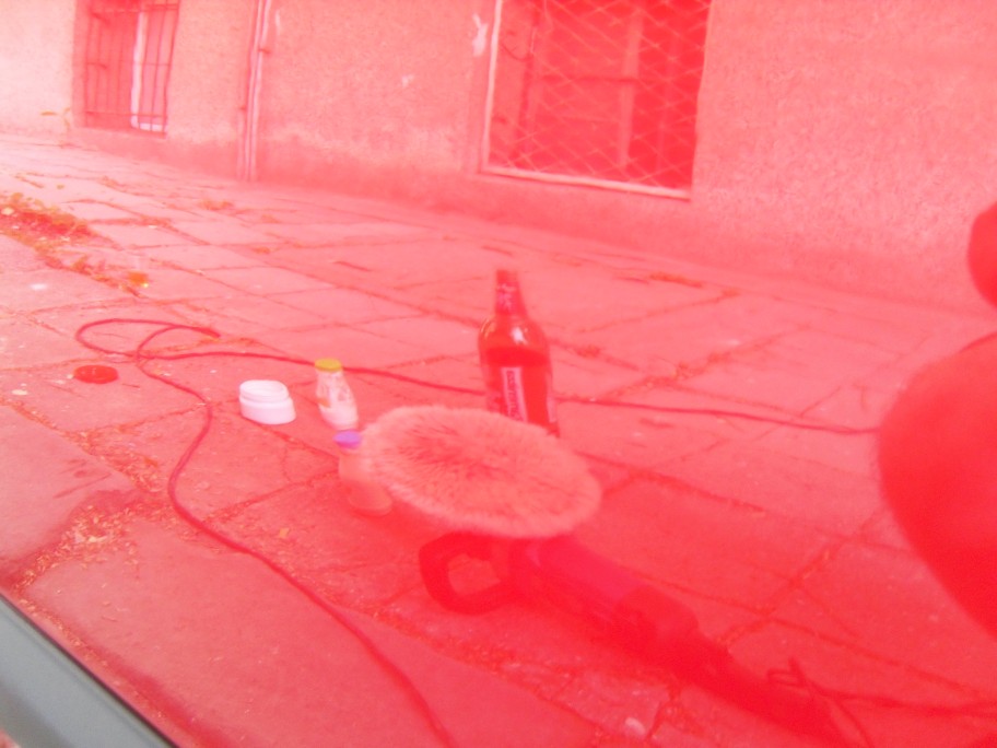

колата трябва да е на сянка защото и гъбата се върти с едно 900-2500 оборота
и като се запали тая гъба и полепне по боята ти ще има да се смееш :lol:
пастите на 3М са по 6лв 100 гр
за 12лв финиш номер изкарвам цялата кола а ефекта трае около 2 до 3 месеца в зависимост от това как и с какво се мие колата
ако е с тия ужасно проникващи безконтактни препарати ще падне след 3-4 мивки
мия си колата само с вода на "минутките" - тя мръсотията сама пада
ето паста финиш и машината е от тези които са като голям флекс
за 12 лв паста има да минавам цялата кола 2 пъти
номера 1 2 3 са абразивни докато финиш е нещо като плажно мляко за автомобила колкото по-висок е номера по-малко е абразивността на пастата (първи номер на пръстите създава усещането че в нея има фин пясък)
гъбите също са различни за всеки номер
за 1ви трябва да е малко по-твърда дунапренена - с него минавате частично боядисан детайл където има разсейки , или драскотини (паяжини по боята)
след това втори с по-мека дунапренена гъба - покривате мястото минато с първи (тук да вметна че след нея с финиш повече блясък няма да изкарате )
3ти не съм ползвал
финиш се нанася с едно като овца по цялата кола от нея получавате блясък (лично аз за следващия път ще карам само с финиш но ще си купя мека гъба като за 3ти номер)
нанася се с пръст на отделни места като преди да се започне търкането пастата се разнася по детайла с гъбата - обороти около 1800
пастата не цапа като търтъла а ако попадне на пластмаса или гума лесно се чисти
ръбове не се минават с машина или ако ще се прави трябва да е леко за да не ви лъсне основата под боята

Колеги, а може ли малко инфо с каква машина се извършва пастирането? На професионалните цените им са космически, а тези, дето са за по 30 лв. в Практикер, не стават за нищо. Има ли някакъв среден вариант? Като за хоби майстори, ама все пак и работа да се върши?
parno
Мнения: 7309
Re: Полир паста - Съвет
Мнениеот parno » Вто 31 май 2011 5:41
тези малките машини нормално да не стават
120Вт и стопирани обороти на 3400 :banghead:
купи си машина от този тип http://www.novgsm.com/a2/polirfleks-120 ... 21503.html
