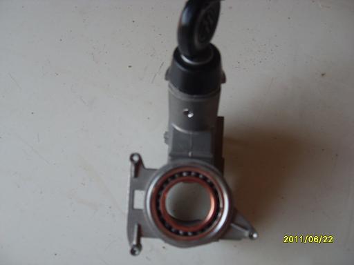

Колеги имам проблем със волана на Пасата който е доста дразнещ, става въпрос за луфт в лагера разположен горе в края на лоста ето това имам в предвид(използвам снимка на колега от форума) http://images22.snimka.bg/004778926.jpg и да попитам има ли начин да се избие тази втулка за да си подменя лагера ??

не ми отваря снимката,но мисля,че се сещам за какво говориш.Тази втулка има доста дълги шлици и ще стане трудоемко,но аз хванах с водопроводен ключ при ръба точно и започнах да удрям от посока двигателя към мен с чука.през това време друг дърпаше самия водопроводен ключ също в посока вадене и след 15на минути борба се оправихме

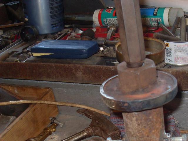

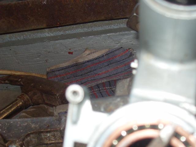

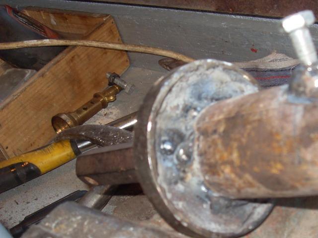

Относно проблема с лагера на волана положението още е почти същото(разбирайте не решено), а това което съм направил е следното:
1. Направих си скобата собственоръчно
2.
Със нея за мое голямо учудване стана само с едно завъртане и без никакво усилие
оказа се обаче че самият лагер е подбит фабрично и не се избива от конзолата. и понеже мислех че се предлагат и само лагери , реших да го избия след като запиля ръбът които го затиска. Само лагери пък не се продават те вървят с конзолата , така че реших да взема нова конзола с лагер ,цена 37,00лв.
2.

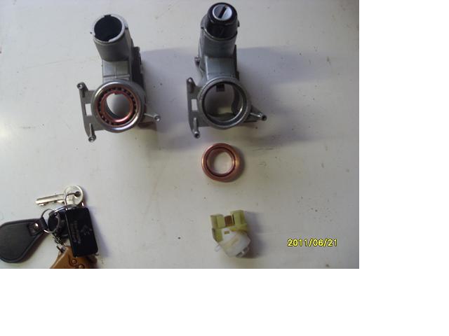

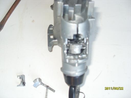

Ето какво става
А цялата работа се състои в една стоманена пластинка , която не се вижда тъй-като е отвътре и си има специален начин по който се изважда патронника който за съжаление счупих
тука на тази снимка се вижда отвор който сам пробих на новата конзола където се пада пластината от вътрешната страна, за евентуална подмяна на новият патронник ако се наложи(да не дава господ)от където по-лесно да може да се натиска и да става изваждането.
Ми това е по темата от мен толкова, дано да помогне на други !

ohdan написа:Ами гледах колега , гледах , ама кога си знае човек е другоиначе
Ето какво става
Сегаи
То май точно по тоя начин се вади патронника, аз така извадих моя от старата конзола с лагеря, на която строших пък заключването на волана....

Изваждането на патронника е замислено да става с завъртане
Единия път се завърта за да се освободи тази пластинка, като за целта от вътрешната страна на конзолата напречно е направен канал с различна дълбочина като накрая завършва на нула. Има и втори канал който е по дължина на конзолата, целта е когато се вкарва патронника да се движи по него и когато стигне крайното положение се завърта за да попадне пластинката в най дълбокото място на канала като по този начин възпрепятства излизането. По обратния ред става изваждането.
Проблемът обаче е че не знае човек посоката на въртене и на практика няма удобен начин да хване здраво частта която е извън конзолата, за целта трябва да трябва да стои ключът в патронника което пък може при малко прилагане на по-голямо усилие да доведе до счупване на ключа, и ето ти още един проблем. А и всичко това ако се знае начинът на изваждане , но ...когато не се знае , единственият път след това е този по който минах аз
