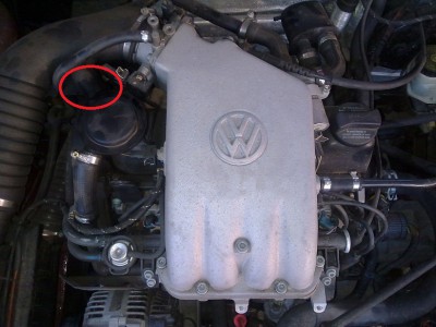

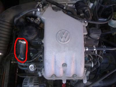

Знам, че за много хора ще им се стори много глупав въпроса и предварително се извинявам за невежеството, но някой може ли да ми покаже точно къде е дросела при този мотор? и още един въпрос, какво е това, което съм маркирал на 2-та снимка, тъй като маркуча, който влиза в него отгоре е доста омазнен?

в червеното кръгче ти е отдушника за картерната вентилация,за дросела нз

Ето това е дросела колега,а това дето ти си го оградил е разпределител или отдушник на картерните газове(мисля че така се казваше)

А за кой маркуч точно казваш че е омаслен този който идва от картера ли?

Мнениеот bushidoz » Чет 16 юни 2011 21:35
да, този от горната страна на отдушника

Този ли

Мнениеот bushidoz » Чет 16 юни 2011 21:42
не, ето този

Мнениеот Speedy86 » Чет 16 юни 2011 21:46
И при мен беше така,но аз го изолирах да не влиза в голямата тръба(маркуч) на дросела,а в най скоро време мисля да махна и отдушника на картерните газове.

Мнениеот bushidoz » Чет 16 юни 2011 21:52
ми може и аз така да направя, а иначе мисля да чистя дросела и затова питах. ако си го чистил сам, всеки опит ще ми е от полза :D

Мнениеот Speedy86 » Чет 16 юни 2011 21:55
Ми да чистил съм го 2-3 пъти с WD40 или контактен спрей,сигурен съм че голямата тръба от въздушният филтър към дросела ти е омаслена яко заради тозно това маркуче влизащо в нея дето викаш че е омаслено и ти цапа дросела от него аз затова го изолирах :да:

Мнениеот bushidoz » Чет 16 юни 2011 21:57
а с какво го изолира? няма ли после някакви проблеми?

Мнениеот Speedy86 » Чет 16 юни 2011 22:00
bushidoz написа:а с какво го изолира? няма ли после някакви проблеми?
Ами намерих си подходяща тапичка за дупката на тръбата за дросела и я стегнах с една скоба а маркучлето влизащо в нея просто не съм го слагал само трябва да го удължа с един маркуч че сега много ми цапа около отдушника,при мен тази операция не ми е създавала проблеми за сега :да:

Мнениеот bushidoz » Чет 16 юни 2011 22:06
благодаря за съвета колега, може и аз така да направя, ако цапа постоянно дросела

Мнениеот bushidoz » Съб 18 юни 2011 9:58
Днес като го размърдах въпросния маркуч, забелязах, че е сцепен доста силно и може би затова е омаслено около него и е зацапано :? може ли да се смени само той, защото виждам, че той не е със скоба, а е свързан с голямата тръба от филтъра, която идва
