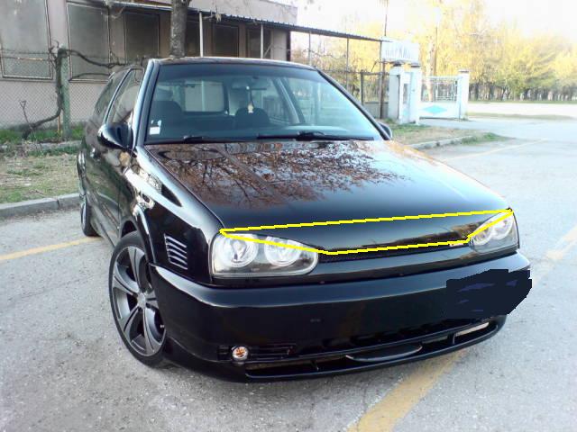

Искъм точно това
Как е направен този?

В зависимост от желаната конфигурация тази част се удължава чрез заваряване на парче/парчета предварително оформена ламарина , след което има тенекиджийска работа - шлайф на заварките и подобни -> китване -> боядисване .
