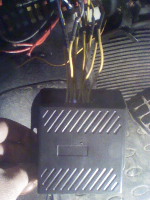

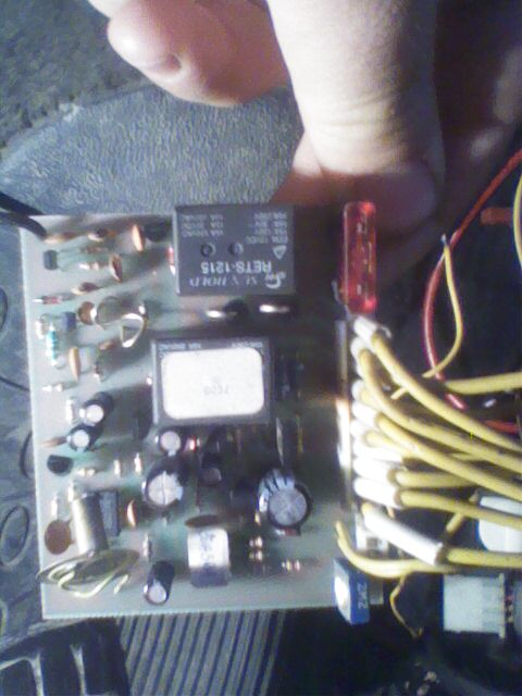

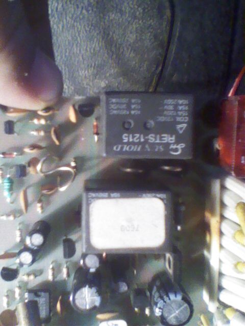

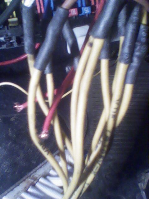

На Голф2 е монтирана тая аларма,но на нея не видях какъв модел е за да потърся схема за свързване,защото мисля да слагам електрическо централно.Ако някой знае каква е ще съм благодарен ако каже,ако пък някой каже и кой изходи на алармата да свържа към централното за да го управлява ще е още по-добре

Колега,това е някаква самоделка, и по моето мнение е директно за в КОФАТА!От снимката се вижда,че има само две Релета,вероятно по едно за сирената и мигачите(или едно за сирена+мигачи и едно за прекъсване на запалването)!Моят съвет е слагай нова(35-50лв)! :wink:

Изглежда фабрична и си има дистанционно,искам само да ми управлява централното но не знам дали има такава възможност

Прилича ми на MAK 05M платката, но не е в оригиналния корпус. Ако е тя, то няма възможност да управлява централно. Принципно има един извод който не се използва и някъде бях чел, че този извод може да се програмира да управлява централно, но от никъде не успях да намеря информация дали това наистина е възможно, дори и производителя питах и няма отговор. Ако е тя, това са изводите:
I FUSE
I__
- 12V - постоянен + червен
- GND - маса син
- IGN - прекъсваем плюс (т.е появява се 12 V при запалване) сив
- BLINKER - някои му казват мигач жълт
- BLINKER - два са защото има два клона на мигачите - ляв и десен жълт
- CUT OFF жълто зелен
- CUT OFF - реле за блокиране на запалването (релето е вградено и това са му контактите) жълто зелен
- NONE - тук няма никой
- DOORS - задействие на алармата с минус бял
- SIREN изход за сирена +12V кафяв
- LED - куплунг за светодиода
Ако ми снимаш дистанционното ще ти кажа дали е MAK 05M. :) Извода за който се предполага, че може да бъде програмиран за централно е този "NONE".
