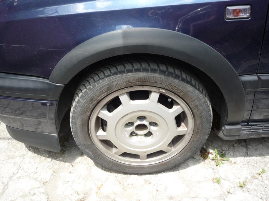

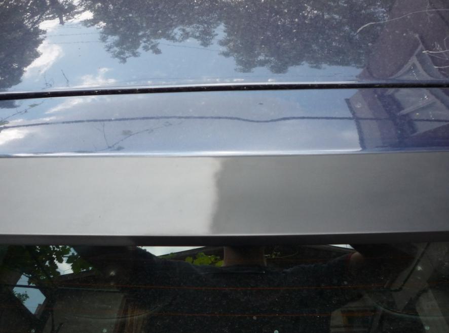

На голф 3ката ми лайсните на калниците и задният 'спойлер' на багажника бяха побелели от слънцето. Най-лесното решение е да се минат с черен спрей, но ефекта не е дълготраен.
Пробвах да ги мина с пистолет за горещ въздух(промишления вариант на сешоара), като това става изключително бързо - 2,3 минути на лайсна. За сега минаха 6 месеца и не са избледнели.
