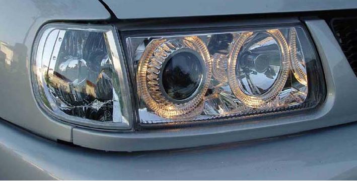

Здравейте! Искам да питам дали някой е сменял обрачите на тия Angel Eyes, защото мойте сега са с крушки и искам да сложа диодни :) някой ако знае моля да сподели :beer
Аз мисля, че трябва да се отвори фара и да се разлепи обрача с крушките и да се залепи тази диодна лента :?
Искам от това..
Да стане това..

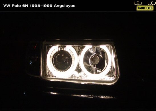

Ами не знам мойте са с крушки както на 2-рата снимка по 3 крушки на angel .. тоест общо са 12 крушки, пък те горят като цигари..

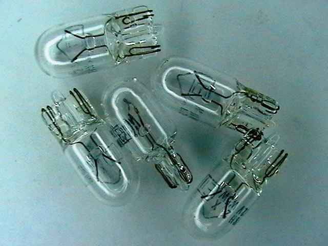

Може ли да кажеш какви са точно крушките за тези рингове?
t.manolov
Мнения: 235
Регистриран на: Вто 07 юни 2011 18:29
Автомобил: VW Polo 6n
Двигател: AEA 1995
Местоположение: Русе / Пловдив
Re: Въпрос за фарове Angel Eyes
Мнениеот t.manolov » Пон 19 сеп 2011 12:41
Ами ето такива са ..

Слагал ли си ето такива? http://cgi.ebay.com/ebaymotors/194-T10- ... 5645e8cbce
Никога не ми се е случвало такива да изгорят!

Аз днес ходих да си търся диодни крушки и попаднах точно на такива. Сега съм си взел само трябва да се хвана да смъкна фаровете за да ги сложа :lol: Дано с тях вече нямам проблеми :)

Раздал съм много такива и незнам до сега някой да се е оплакал!На каква цена ги купува,ако не е тайна?

Ако са от ментетата е нормално да горят често.И на моите ейнджали са същите крушки,но им купих Хела и не са мръднали над година вече,а и са оранжеви за мигач.По 1 лв. бройката бяха :да: Иначе има и на Филипс но са по 2 лв.
