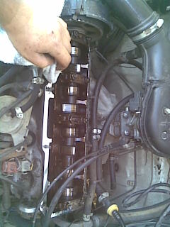

Здравейте колеги,днес реших да си сменя гарнитурата на капака на главата.Знам че повечето от вас знаят как,но мисля че има колеги на който ще им е интересно да видят как става,за да не дават грешни пари на пишман маистори.Мотора ми е 1,6EZ на Голф2, ама и за другите карбораторни двигатели е същото,освен 1,3.Забравих да спомена че понеже съм с жигулов карб,филтърната кутия не се бара,иначе пречи и трябва да се свали и тя.Надявам се да съм бил полезен на някои :)
Снимките станаха отгоре на долу,сори,до сега не съм качвал и за това
Та първо махаме капака за ангренажния ремък,после преливника за бензина

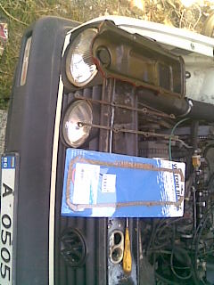

после почистваме остатъците от старата гарнитура

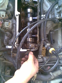

махаме старите "дъги",така да се каже

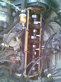

ето почистения капак и комплекта карнитура + двте дъги.Гарнитурата е коркова на някой си Виктор Реинц-5лв

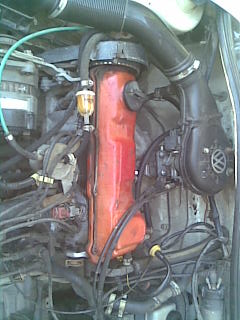

нагласената карнитура и дъгите,слага се капака по обратния ред и се затягат гайките.Аз лично ги стягам от средата на вън,както болтовете на главата,само че с по малка сила,естественно.
