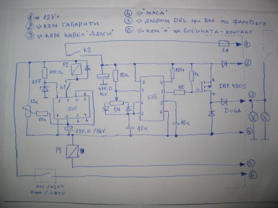

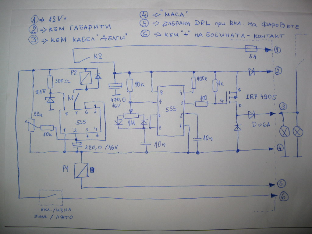

ето моето решение:
Използвал съм варианта за автоматично включване на дългите светлини на около 40% мощност след 5..6 сек. като запали двигателя. Схемката аз съм си я правил , с малко помощ и от нета, но работи идеално ! Като признак за включване съм ползвал повишението на напрежението над 13V. С тримерчето 22ком се регулира точно това - релето Р2 да се задеиства няколко секунди след като захранващото напрежене стане по-голямо от 13в. А с другият тример - 1Мом се регулира силата на светене на лампите. Изпробвано и работи
