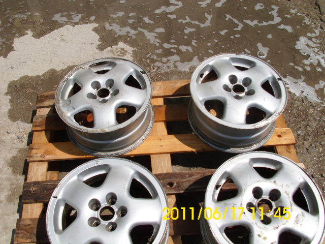

колеги наскоро си купих лети джанти но две от тях са били счупени и са били заварвани от към челната страна.та въпросът ми е как да ги лъсна за да не бие чак толкова много на очи мисля да си зема водна шкурка и да ги изтъркам до блясък и после да ги пръсна с нещо.вия имате ли някъква по добра идея.

Качи снимки да погледнем какво са сътворили заварчиците!

положението е зле.за съжаление немога да направя по детаилни снимки.

Мой съвет е ако недържиш да са полирани,тръкни ги да загладиш заварките и да им докараш нужната форма,след което ги дай на песакоструйка и после ги боядисай едно прахово и ще светнат като нови!

niki7010 написа:Мой съвет е ако недържиш да са полирани,тръкни ги да загладиш заварките и да им докараш нужната форма,след което ги дай на песакоструйка и после ги боядисай едно прахово и ще светнат като нови!
Немога да преценя много от снимките ама може да се наложи да се китват...
