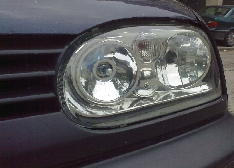

Колеги мисля дали да боядисам рефлекторите на фаровете тип-4ка в 4ерно незнам как ше стои ако може да дадете савети или някои на някоя програма да ги направи да видя дали ще ми хареса.

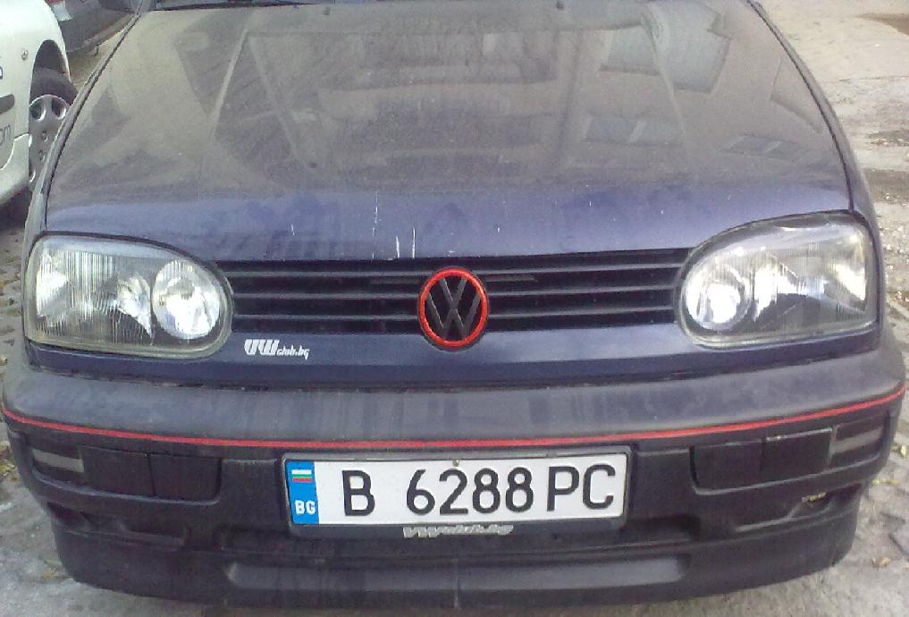

Ето и цяла снимка на колата.

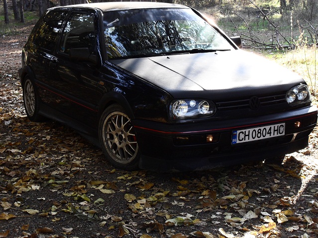

Колега погледни в гаража ми моите са 1 към 1 сам си ги правих :) :beer

Ако се се стараеш като ги правиш ще станат отлични,а ще отворят колата още повече,мойте също сам ги правих благодарение на колегата Y.J

яко стои но искам да ми кажете как да ги направя и ще стане ли с моят спреи които е черен мат.

Да колега точно с черен мат се правят,моите ги правих с черен мат на космос :да:

внимавай колега с две неща с какво ще ги облепиш защото с тиксо се надига никела
и трябва там където ще боядисваш да свалиш леко гланца че после се люпи черното

Колегата е прав най-добре там където ще пръскаш преди да пръснеш да минеш с по-едра щкурка,за да надереш малко повърхността,за да може по-хубаво да хване спрея.И за да е още по-сигурна работата си купи тепературоустойчив спрей,който ще ти гарантира,че няма да се отлепи горния слой.Другото което да внимаваш,което е казал и колегата да внимаваш с какво облепяш рефлектора,защото може да се надигне хромираното покритие от него и....за това като облепиш рефлектора и под хартиеното тиксо видиш ли малко черно сваляй го веднага.Успех с работата!И се пак покажи след това какво си направил :beer

Мерси ! Какво ще кажете за зимният външен вид на голфа
