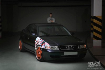

Здравейте Колеги от много време се чудя как мога да си направя предните мигачи да ми светят като габарит по-слабо но когато си подам Мигача всичко да си е нормално?Без да Прецакам нещо по инсталацията...Благодаря предварително... :да:
Нещо Такова имам Предвид....
