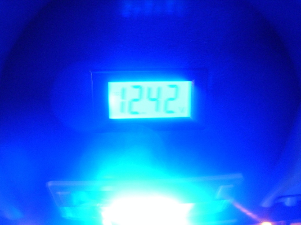

най-накрая и аз да се похваля с нещо, което монтирах в моята количка. Всички знаете, че един волтметър в колата винаги е допълнителен плюс за за шофьора, помагайки му да си следи параметрите на акумулатора, напрежението и т.н. Преди 2 месеца един мой колега ме запали с такава идея и много не му мислих, взех че си поръчах един волтметър през един сайт и след дълго чакане, взе че пристигна от далечен ХонгКонг. През това време подготвих мястото за волтметъра. Тъй като не ми се искаше да си развалям таблото , а и както знаете на Поло-то уредите са му достатъчно сгъчкани, реших да го поставя на тавана малко над плафона на купето. И сега не съжалявам изобщо че го направих там , пасна като че все едно е писано за това място. Разбира се прилагам снимка, която е малко некачествена , но в тъмното и със телефон трудно може да се получи качествена снимка.

Определено е свежа идея колега за място :да: , а тавана сваля ли го за изрязване на дупката за волтметъра или направо рязане? Ако подсветката беше зелена щеше да бъде още по-добре според мен, ама пък само в син има. :beer

Между другото тавана го свалих целия защото плачеше за претапициране. Напарвих го с изкуствена кожа и стана добре (с малки забележки). Иначе волтметъра и аз исках да свети в зелено, но за съжаление го предлагат само със синя подсветка. Не ми се играе да му сменям диода, иначе става, но е доста финна изработката а аз съм леко скаран с поялника. Определено щеше да е по-гот в зелено , но и така е гот. :D :D :D

Тези 13,19 волта при какво състояние ти ги мери? За спрял мотор са множко, ако не е току - що угасен, а за работещ - малко...

Здравей Колега, правилно си забелязал, че има малко отклонение. За сега не съм го калибрирал. Има 0,5 волта грешка, но си има тример-потенциометър чрез , който се регулира точността. Тези дни ще го регулирам, но от работа не ми остава време да се занимая.

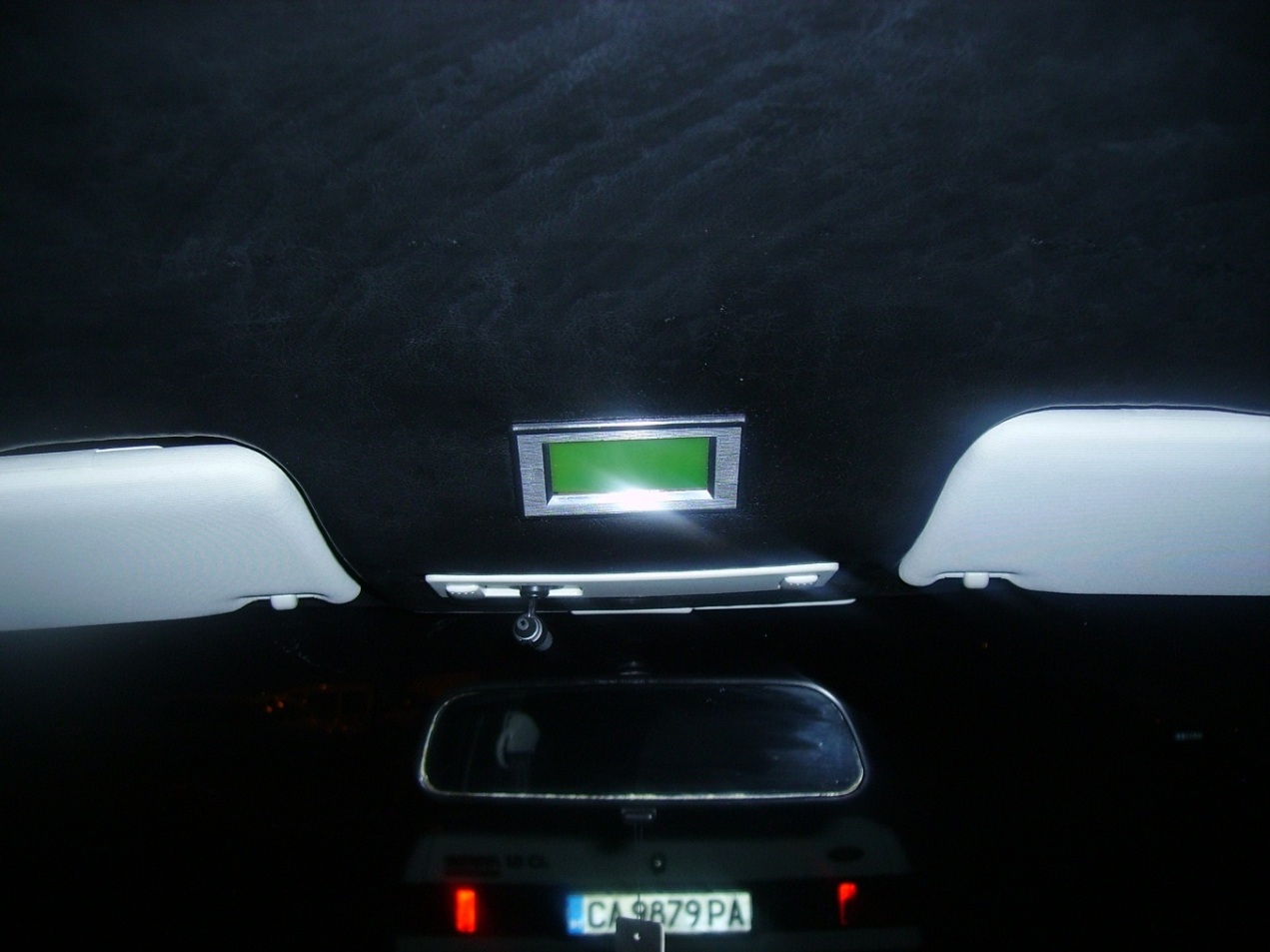

Благодаря на автора на темата за добрата идея! Ето как се получи и моето волтметърче:
Вързах го така, че да се включва и изключва заедно с автоматичния режим на плафона.
