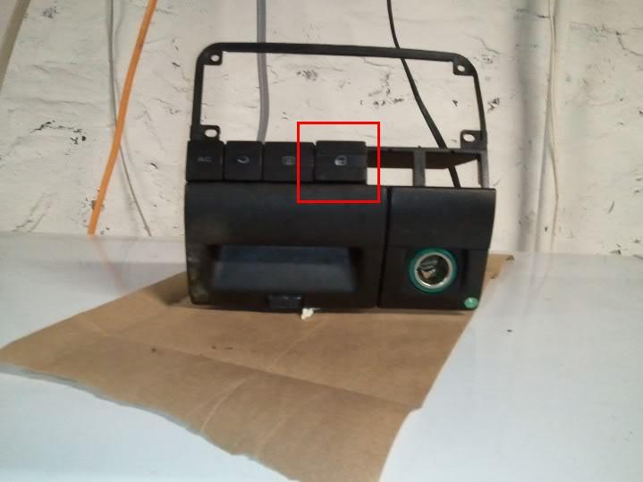

Такаа, понеже се сдобих с такъв ключ за Централната конзола за централно заключване ме интересува начин на свръзване?
Ако някой е правил нека сподели.

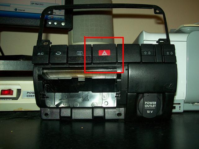

Междувременно, като ще ъпгрейдваме дайте идеи за слагането на такава капачка за power outlet на мястото на запалката, щото така и така не ползвам запалката в колата.

По точка две.....предполагам знаеш че "по-новите" автомобили им слагат такива, като си е най-обикновенна пластмастова тапичка...това е единия вариянт, който е краен според мен.
другия е:
http://www.ebay.com/itm/Trunk-Power-Out ... 44&vxp=mtr
Който пък е скъп :)
Третия е:
http://www.ebay.co.uk/itm/Ford-Fiesta-C ... 3247124654
Който е по-евтин...ама пак доставката ти е повече от капачката :)
и четвърти вариянт, от който аз бих тръгнал......търси по моргите...голф 4, пассат от тея години..ауди..общо взето ваг...някой имат power outlet в багажника...те са с такива капачки. Голф 4 GTI със сигурност има...ако греша някой да ме поправи!!!
четвърти вариянт е да може всичко да е genuine дет са вика :)
успех.
А сега докато писах видях че ти си питал за слагане а не за намиране :)
Вадиш твоята запалка и слагаш другата......би трябвало да е plug and play, най-много да се наложи някаква лека зайгравка с кабелите...но мисля че куплунзите са еднавки при 3-ката и при 4ката.

А това копче за закл. на централното като тези на ел. стъклата ли е с две позиции(нагоре-надоло) или като за подгрева на задното стъкло (само бутон)? От каква кола може да се набави такъв ,или пък какво друго копче на Голф може да се ползва? Благодаря :beer

Така като го гледам копчето е като за ел.стъкло, посъщия начин работи. горе/долу. :да:
Относно power outlet-а, вече е набавен.
Сравних го със запалката.
Всичко е еднакво, закрепване, букса.
Трябва само да си махна запалката от конзолата и да сложа 12V буксата. :да:

Е аз нали ти казах, че е еднакво :)
