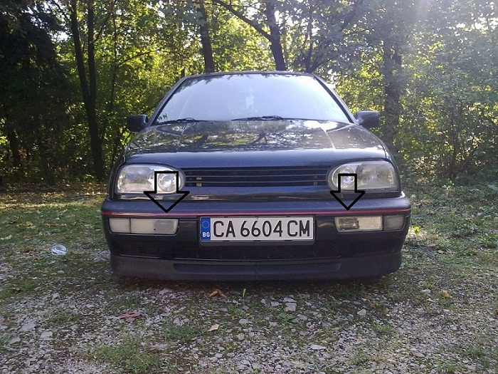

колеги като си взех голфа едното стъкло на халогена изглежда матирано а другото е идеално.свалих стъклото почистих с полир паста измих го с някакви препарати за стакла и леко започна да прозира та въпросът ми е някои знае ли как да оеднаквя стъклата на халогените?ето и снимка да се предобие представа :beer

Взимаш фини водни шкурки от 1000 (ако са мн надрани или мн матирани) нагоре и завършваш с 2000 . После взимаш полир паста и задължително с машина , на ръка мисля че няма да успееш да го направиш прозрачно
