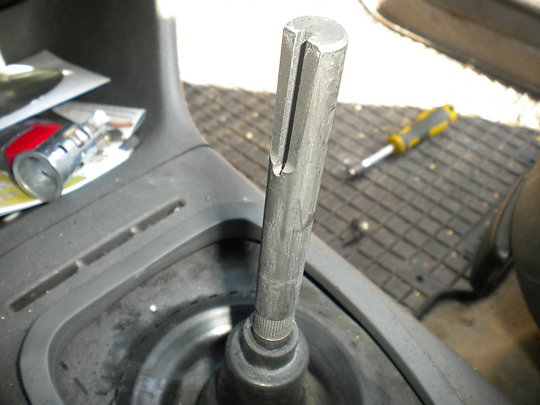

На полото няма резба лоста е смачкан и има един канал които служи за да не се върти топката и топката се набива.На голфа е с резба .Трябват втулки с контра болчета или заваряваници което ще рече или сваляне на лоста или сваляне на седалки мокети и тн.Според мен не си заслужава ма кефа цена няма.

Колеги, на моето поло- вариант , топката за скоростния лост се захваща по същия начин както е на тази:
и няма резба на лоста, при колегата не е ли същото ?

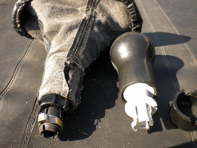

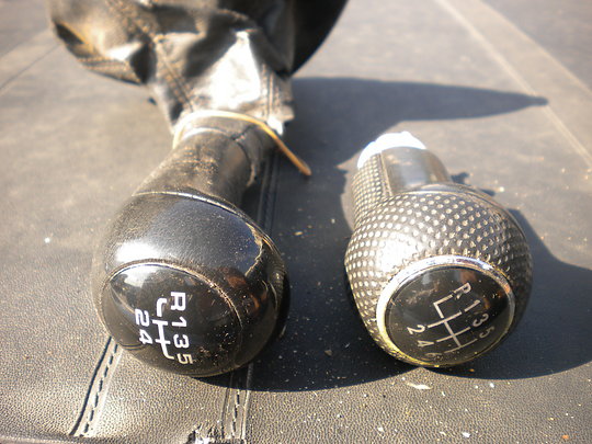

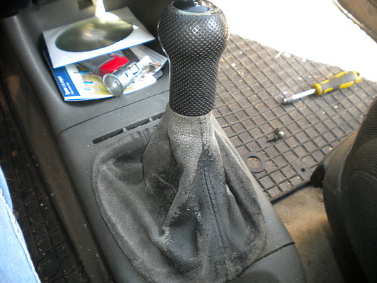

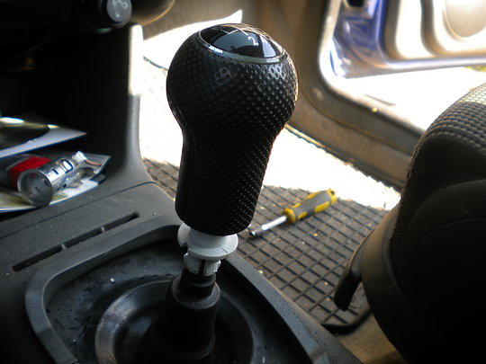

Тези дни свалях една топка от Поло 6н2 ГТИ.Топките за скоростния лост на Голф 4 и Поло 6н2 са еднакви като конструкция.Дизайна им е различен.
В частта си ,където се фиксират за лоста,изглеждат еднакви.Понеже имам една топка от Голф 4,днес ще я пробвам на моето Поло 6н и ще кача резултата.
:beer :beer :beer :beer :beer :beer

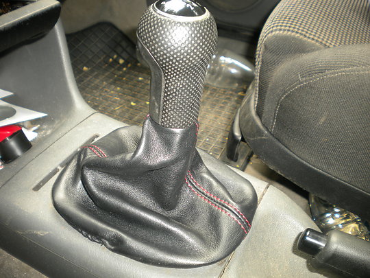

И резултата от пробите!
И извода ми е,че топките са взаимозаменяеми 1 към 1.Маншона от Голф-4,също пасва идеално. :a045

Що не сложи и нов маншон, или да го пръснал с черен спрей поне?
slaveiko67
Мнения: 2120
Автомобил: Golf 3 GT TDI
Двигател: AFN 96g
Местоположение: Montana
Re: Скоростен лост-топка от Голф 4 на Поло 6н1 1995 година
Мнениеот slaveiko67 » Пон 26 авг 2013 0:05
А що да сложа нов маншон!?!
Такъв имал,такъв снимал!
