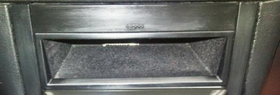

Отчупила се е едната пантичка и сега стои леко на една страна...захващането е много интересно и като за начало искам да попитам как се сваля този капак?

От кой вид ти е поставката за чаши?

Ами от този на снимката...бута се навътре mhihi и изкача...и пада едната половина надолу,а отгоре има за по-малки и по-голями чаши регулиране...а самия капак е на две "панти"...нещо като верижката на часовник дето се захваща за корпуса...със щифт,но най не може щифт да се сложи,защото е плътно без дупка...дано сте ме разбрали heavy metal zork
п.п снимката е от здрав капак...проблема е в него,а не в самата поставка :!:

Aко е за тази кола която си обявил е от новият модел!Един колега продаваше такива чашки...счупени,но капачето беше в много приличен вид!Кофтито е,че ги продаваше кмплект! :да:

Много добре знам на къде се бута :mrgreen: Има няколко вида поставки за чаши.
но по думите ти разбирам,че твоята е като на първата снимка.Само капачето не можеш да смениш.Това е възможно само при новите модели поставки(2-рата снимка)При тебе се сменя заедно с цялата горна част(ламаринената)Поне аз така направих с донора който намерих за 15лв.

Като на първата снимка е...
И на теб ли беше счупено капачето?
И как се вади цялата тая шитня?

Отстрани се виждат щипките, значи с 2 куки за сваляне на касетофон или с тънка отверка и се вади цялото

К.Одаджийски написа:Отстрани се виждат щипките, значи с 2 куки за сваляне на касетофон или с тънка отверка и се вади цялото
Не успях,но сложих медна тел(тънка) под формата на щифт и заспа :drinking:
